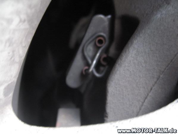

Hallo ihr,
suche für meinen 95er A8 nachfolgendes Teil.
An der Vorderradbremse sind je 2 x Drahtfedern (Sattel außen) verbaut.
Beläge sind neu, jedoch ist eine Feder verloren gegangen... Seitdem quitscht mich die Bremse in den Wahnsinn.
Einzeln bekommt man die Federn nicht ????? Audi will ca 300€ für neue Beläge....
Vieleicht hat ja einer von euch noch eine rumliegen und könnte sie mir zuschicken.
Gruß Mario

nee, leider nicht.
jetzt hätte ich zeit und lust (bin bei der schwigermutter).... 😉
und dann so was... die audianer haben wohl jede woche eine andere bremse verbaut 😠
Turbonet
Eigentlich nicht, bis FL nur HP2, S8 und USA.
und was sagst da zu:
das sind meine
http://www.motor-talk.de/.../Attachment.html?...
und hier die ich bekommen hab
...fein, Du hast die gleiche Bremse wie ich
Wenn Du die neuen, passenden Beläge bekommst, melde dich bitte.
ca 17.08 passt ja...hab am 16.08 Geburtstag ^^
Gruß Mario

Nur mal so am Rande, bei den Original-Audi Belägen waren diese Federn fest und unverlierbar mit den Belägen verbördelt, die Federn nachzurüsten hätten dem TE das "Qitschen" auch nicht erspart.
Das habe ich mit Billig-Belägen trotz Federn zweifach bitter bezahlt, mit Belägen vom Markenhersteller war dann endlich Ruhe!
@mojoe83 schrieb am 2. Januar 2016 um 22:52:36 Uhr:
Ich habe die neuen Beläge gestern einfach mit Schleifpapier an den scharfen Kanten abgeschrägt seitdem ist auch Ruhe im Vorderhaus , zudem habe ich noch mit der Flex und Lamellenscheibe den Grat abgenommen , war zwar fummelig aber Wirkungsvoll .
Beläge sind von Textar nicht unbedingt völliger Billigschrott , verzögern sehr gut .
