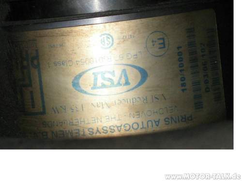

Vor langer Zeit? Wie alt ist die Anlage nun? Stell doch bitte ein Bild vom Aufkleber auf dem Prins-Verdampfer rein.

Habe ein Bild vom Typschild gemacht.
Hilft das irgendwie weiter?
Andy

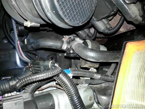

Haben vorhin gemerkt, daß diese Zusatzwasserpumpe / Umwälzpumpe defekt ist. An diesem Kreislauf ist auch der Verdampfer mit T-Stücken zwischengeschlossen.
Haben die Pumpe gewechselt, aber daran lag es wohl auch nicht.
Nach 20km Fahrt auf Gas, abgestellt, tanken, losfahren, aber Gas blieb aus.

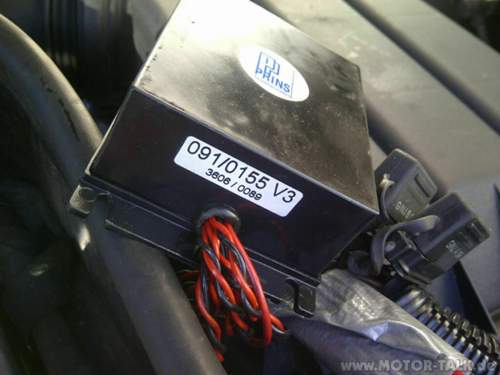

Ist das auf dem 1. Bild das Drehzahlmodul?
Andy
Ja. Du hast einen Verdampfer-Typ "D" von Prins. Dazu gibt es bei Google einige Hinweise. Denke, dass es am Verdampfer liegt.
Die Box auf dem ersten Bild ist der alte Emulator von Prins.
Themenstarteram 30. März 2014 um 18:13
Verzeiht meine vielleicht blöde Frage, aber ist dieser Emulator
auf dem Bild mein Drehzahlmodul?

Nein, der Emulator täuscht deinem Benzinsteuergerät funktionierende Einspritzdüsen vor.
Das Drehzahlmodul ist gut halb so gross und mehr als 4 Kabel sollten nicht dran sein - sieht bisschen aus wie ein Relais - muss aber nicht unbedingt verbaut sein - die Prins läuft auch ohne Drehzahlmodul...wenn man direkt anschliesst.
Das Drehzahlmodul von Prins sieht anders aus:

Alle Verdampfer ab Typ "H" kannst du bedenkenlos verwenden. Ein neuer Verdampfer kostet vielleicht 200 - 250 Euro. Ein gebrauchter Verdampfer, der intakt ist, würde völlig reichen, nur sollte dieser dann kein Typ "E" oder "D" sein.
