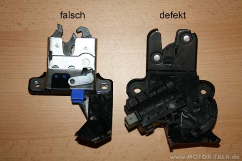

Ich habe das Klappenschloss bei meinem vor einer Woche gewechselt weil die Heckklappe nicht mehr einrasten wollte.
Das Schloss kostet für die B7 Limo knapp 38 € und läßt sich ohne Probleme in 15 min wechseln.

Hallo,also ich fahre einen Avant baujahr 2003.Hatte das Problem schon 2 mal.Jetzt kommt es darauf an wo der Fehler liegt.wenn du von Hand den deckel öffnen möchtest hörst du dann noch den Motor arbeiten?wenn nicht ist der Motor defekt bzw ist er fest gegammelt.Bei mir wurde er getauscht.Wenn du allerdings den Motor hörst und das schloß nicht mehr verriegelt kann sein das das Schloß auch fest gegammelt ist.Bei Audi wollten sie es mir tauschen.Habe darauf verzichtet.Habe es selbst ausgebaut und reichlich mit kriechöl ein gesprüht.Ne nacht liegen lassen.Jetzt funzt alles wieder Super.:-)
Wenn du den Kofferdeckel auf hast sprüh gleich das gestänge für den Stellmotor mit ein.
Hoffe konnte dir helfen.

wie haste die Verkleidung abgemacht??? Muss man da was wegschrauben??? Oder ist die nur angeclipst???
Bei meinem sind da wo das warndreieck sitzt 2 schrauben und in den Handschalen wo de packst um den Deckel zu schließen.Der rest ist gesteckt.Aber das sind Klammern die Halten wie Teufel.Außen seitlich vorsichtig angefangen und dann weiter zur mitte.Wie es aber genau beim Cabrio ist weiß ich nicht.
gruß
SP822 hats ja schon ganz gut beschrieben, wobei bei meinem der Warndreieckhalter nur geklipst und nicht geschraubt war.
Zu erwähnen wäre noch das man die Verkleidung erst unten und dann oben ausklipsen sollte.

Habe das Problem bei meiner Limo auch gehabt.
War in der Vertragswerckstadt weil noch Garantie
die haben bei mir zweimall das Schloss und den Entriegelungsgrif mit dem Mikroschalter
gewechselt bis sie draufgekommen sind das es nur eine Masseschraubverbindung seitlich
in der Koferraumverkleidung war die sich gelöst hat.

Also bei mir war es nur der Mikroschalter der gewechselt wurde, scheint wohl ein häufigeres Problem zu sein weil mein Verkäufer gleich wusste was ich meinte als ich sagte Klappe ist zu, laut Anzeige aufm Display aber auf.
Kosten dafür sind 15,59€ und TN 8E0 953 229
