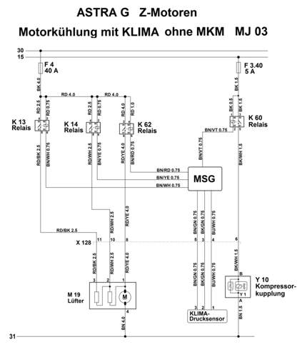

Hallo zusammen, habe heute megasch... mit meiner Klimananlage gebaut: erst hab ich die Zentrale Schraube der Riemenscheibe abgerissen (Schlagschrauber) dann hab ich den Kompressor zerstört. :mad::eek:
Die Frage is jetzt wie vorgehen? Muss wohl neuer Kompressor her (evlt. vom Schrotti), dann komplett neu Befüllung machen lassen? Das wird wohl ein Vermögen kosten... :rolleyes:

Meinst du tatsächlich die Riemenscheibe an der Kurbelwelle oder die Kupplungsscheibe am Verdichter?
Ein paar mehr Informationen wären nicht schlecht.
Hast du den Verdichter abgebaut?
Wenn ja, warum? Ist der fest?
Jo, Kupplungsscheibe am Verdichter. Hab die Zahnwelle masakriert, fahre jetz ohne Mitnehmerscheibe.
wenn ich ein gebrauchten Kompressor einbaue, reicht es wenn dann die Anlage gespült und neu befüllt wird??? Dann zusammen mit neues Trockner?
Hast du mal das Öl aus dem alten geleert und geschaut, ob da Metallabrieb drin ist. Das Öl aber auffangen, die gleiche Menge muss da später wieder wieder in das System. Spülen wird da nichts bringen.

Magnetkupplung tauschen. In kurzen Worten Schraube abgerissen, kleiner Amoklauf -> Flex rausgeholt, alles zerstört, Kompressor muss neu...
Jo, was anderes machen die Klimabuden auch nicht.

Wenn du nicht trocknest oder spülst wird dir der Verdampfer einfrieren. Oft begleitet von lustigen Geräscuehn wenn sich Eiskristalle in der Düse bilden. Gerade wenn du das im Hochsommer bei ~50% Luftfeuchte machst.
