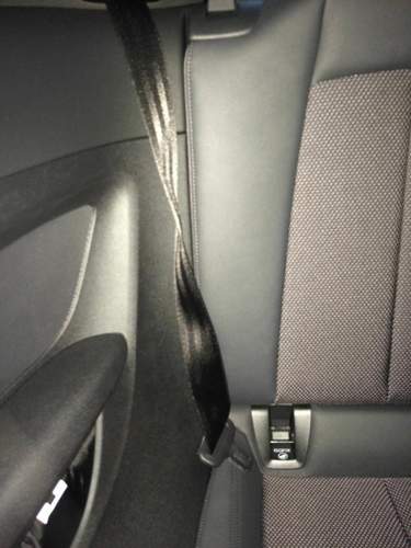

Bei mir ist der Gurt hinten rechts um 180° verdreht. Ist das bei euch auch so? Würde mich schon wundern, wenn das so normal sein soll.
Hast Du ihn mal ganz rausgezogen? Evtl. ist er weiter drinnen noch mal gegen-verdreht.
@Celsi schrieb am 6. September 2015 um 20:21:18 Uhr:
Ja, habe ich mal versucht. Hab auch mal mit ner Taschenlampe hinein geleuchtet, aber man sieht leider nichts was Aufschluss bieten könnte.
@Jesuslatsche schrieb am 6. September 2015 um 22:26:31 Uhr:
Auch schon mal unter der Rückbank (kannst einfach nach oben ziehen) geschaut. Vielleicht ist es da verdreht. Kann mir nicht vorstellen dass sowas offensichtliches falsch montiert wurde.
@Tisty schrieb am 6. September 2015 um 22:30:35 Uhr:
Unter der Bank ist alles in bester Ordnung. Trotzdem besten Dann für den Tipp!
