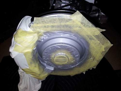

@comsat schrieb am 27. Januar 2015 um 13:22:02 Uhr:
Und wie beim 8J auch, lernen sie es nie, mit der Rostvorsorge ! 😠
die felge hat sogar schon bekannschaft mit dem bordstein
Sieht auch bei meinem Alfa Romeo genauso aus 🙁 - na ja, wenn ich zu Audi wechseln werde, dann fühle ich mich wieder gleich wie zuhause ..... 😉
Ich nehme bereits seit Jahren Hammerite Rostschutzfarbe. Einmal beim Reifenwechsel Sommer / Winter aufgetragen und Ruhe is.....
Schreib mal an Audi und gib denen die Info durch :-)
@comsat schrieb am 27. Januar 2015 um 18:30:17 Uhr:
Werde mal n Patent anmelden, bei Alfa gleich mit 🙂
Ja, hab auch schon Übung drin :-)
