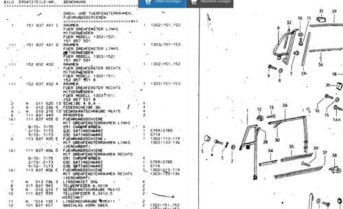

2. Das Cabrio hat keinen rechten Außenspiegel. Wo kann ich so einen her bekommen und auf was muß ich dabei achten? Ich nehme an es gibt ganz viele verschiedene Varianten oder?

2.) Das Cabrio hat besondere Spiegel (flacheres Gewinde). Die sind zu bekommen s. o.
Das Problem ist das Gewinde. Hier gibt es verschiedene Möglichkeiten je nach Talent oder Geldbeutel.
Kompletter Chromrahmen des Dreiecksfenster austauschen gegen einen mit Gewindeeinsatz für Spiegel
Eine passende Mutter besorgen. Vorsichtig Loch in den Messingrahmen bohren/feilen/ fräsen
Du kannst die Mutter kontern, indem Du den Gummi des Dreiecksfensters heraus ziehst und mit einem flachen Schraubenschlüssel die Mutter festhältst.

PS: Hat sich überlappt. Der Spiegel wird wie auf der linken Seite befestigt.

An der Innenseite aus Sicht des Interiör kann ich beim 1303 keine Spiegel - Befestigung erkennen. (Siehe Bild) Ich selbst habe einen 1600er Käfer. Ist die Spiegelbefestigung beim 1303 denn anders?

Ach, stimmt das Cabrio hat ja ganz andere Türen.
Da mag es anders sein.

absoluter Quatsch. Wir sind beim Cabrio. Verchromter Messingrahmen!
Aber auch bei der Limousine gibt es eine einfache Möglichkeit.
Einfach auch Archiv bemühen.
Hier im Anhang nun noch ein Bild eines 1303 Cabrio Außenspiegel, wegen der Befestigung.
