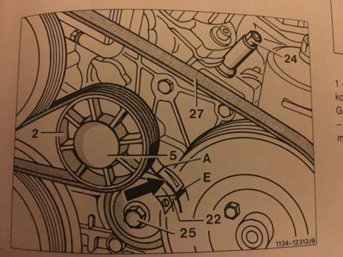

Die Riemenspanner erstmal entspannen mit der Spann Schraube und dann die zentral Mutter lösen.

Zuerst wird die Schraube im Zentrum des Spannarms gelöst, und dann wird der Riemen entspannt, indem du die Spannmutter gegen den Uhrzeigersinn drehst. Andernfalls könntest du den Spanner kaputt machen.
Nachdem der neue Riemen drauf ist, zuerst den Riemen spannen, Spannmutter im Uhrzeigersinn drehen, bis der Pfeil auf den dicken Strich zeigt. Dann die Schraube im Zentrum wieder anziehen.
Ist es ne SW19 Schraube, dann 75Nm, bei einer SW17 Schraube 85Nm.

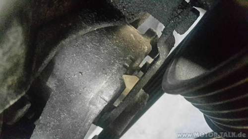

Ok hab ihn gewechselt ohne eine Schraube zu lösen.
Hab den Spanner etwas runtergedrückt in seiner normalen funktion..Dann den Riemen runter an lima und rausgezogen um lüfterrad..Dann neuen drauf und leicht an lima drauf..dann langsam mit der rechten Hand langsam den riemen bewegt bis er über die Lima richtig aufliegt.Jetzt müsste ich nur noch den Riemen mal Spannen da der nicht sooooo gespannt drauf liegt,war der alte aber auch nicht.Den spann ich mit der zentralschraube 13er SW?

Wenn du mal mit der Hand am Riemen ziehst dann bewegt sich der Spannarm bzw rolle auch..
Es war nicht mal eben sondern ich musste aif die rolle drücken bzw den alten riemen auf der Rolle und langsam stck für stck den alten von der Lima runter "ziehen"..
Ja und jetzt steht der Spanner, mit neuem Riemen, mit dem Pfeil auf dem dicken Strich? Da ist ne Anzeige die die korrekte Spannung anzeigt.

Also bin gerade nach 200 km mal angehalten.Kontrolle der Riemen ist jetzt Stramm drauf.alles bestens.der Entspannt sich minimal da habe ich drauf geachtet,es war ja nicht mal eben drauf sondern mit der hand laaaaangsam drauf geschoben ..
Nochmal, stimmt die Markierung am Spanner?
Ist das so schwer zu beantworten?
Was du mit der Hand fühlst ist da irrelevant. Denn jeder „fühlt“ da was anderes.
Normalerweise ist das nicht möglich, was du da gemacht hast. Also glaube ich eher dass dein Spanner nicht gespannt ist. Egal wie stramm du das findest.
Also ich denke schon das ich einschätzen kann ob der genung Spannung hat oder nicht.Sollte gleich wie vorher sein,wenn du mir noch sagen kannst wo genau ich das sehe dann sage ich morgen früh Bescheid wie er steht,jetzt ist es dunkel.
Wenn der Spannner nicht spannt müsste der Riemen ja durchrutschen und locker sein?
Ergo Lima.servo Wasserpumpe dürfte auch nicht richtig funktionieren.
