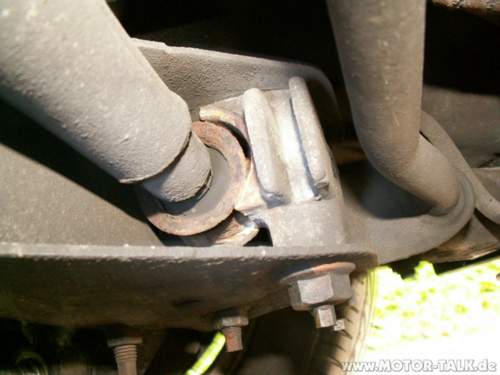

nachdem ich meinen Elch seit ein paar Monaten habe und schon sehr viel dran gemacht habe, stehe ich nun vor dem Problem das meine Hinterachslager (die aussen) eingerissen sind.
Nun meine Frage, was der Spaß mich wohl kosten wird, bestimmt hat es hier den einen oder anderen auch schon erwischt. Muss gestehen ich hab bisher noch keinen Kostenvoranschlag eingeholt.

P.S.S. anbei noch ein Bild der HA. Du meinst das die ein Gussteil ist ?

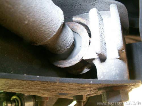

man "flext" (jaja - Funkenflug etc !!!; mit 'ner kleinen Metall-Bügelsäge dauert's sicher Stunden) dieses 'Auge' (also knapp hinter dem 'kreisförmigen Teil'😉 ab, sodass man nichts mehr im Weg hat, um das umgebende 'zentrierende' Plastik (hier nochmal die Betonung: es ist kein (!) Gummi) mittels 'ausdauerernder' Bohrmaschine/Bohrer (@scuty: welcher max.-Durchmesser wäre erforderlich ?) fast vollständig zu entfernen. Wird wohl entlang der planen Flächen oben/unten vollständig klappen - aber an den Seiten/Rundungen 😕 .

Hinterachsbuchse (für links / rechts aussen)
Wenn ich das richtig verstanden habe, und Du das Auge abflexen willst, hast Du aber keinen angriffspunkt mehr um den Buchsenrest herauszubekommen... würde ich jetzt mal behaupten...

Hier noch ein 'update' zu "Verschleiss-Varianten" 😰; inneres Lager links
Pict3437
Pict3439
