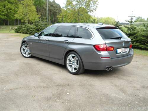

Hier mal ein Bild von meinem 525D mit M351 und Mischbereifung.
Gruß Blichi
