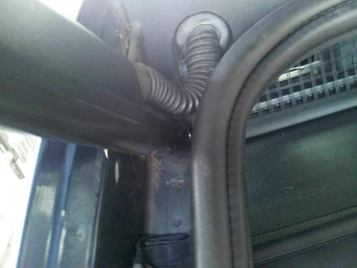

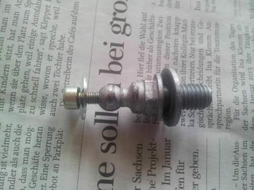

Hab es jetzt von meinem Schrauber in der "Diabolo"-Version machen lassen. Gewinde in den Kugelkopf, Dämpfer oben gebort und dann mit M3-Schraube verschraubt. Diese ist allerdings nach dem fünften Öffnen gebrochen, da sich mein Dämpfer beim Schließen ein bisschen um den Kugelkopf drehte. Das wiederum lag daran, dass die Plastikabdeckung des Dämpfers etwas unförmig ist und beim Schließen die Karosserie berührte und sich deswegen der Dämpfer drehte.
Also nochmal neu. Diesmal M5 Schraube durch 8er Loch für ein bisschen Spiel, die Kunststoffabdeckung mit Kabelbindern wieder in Form gebracht und nun haut es hin. Zusätzlich noch Hydrauliköl aufgefüllt und die Klappe geht nach 1,5 Jahren endlich wieder ordentlich auf - und das in ungeahnte Höhen, dass sogar ich mit meinen 1,82m stehend unter die Klappe passe.
ich habe die OP heute hinter mir. M5 Schraube + 8er Loch im Dämpfer (ganz schön dick, wir mussten den Bohrer nachschärfen).
Ich habe eine U-Scheibe drunter gelegt und im zweiten Anlauf eine etwas längere Schraube genommen.
Mit der kurzen hats gedrängelt. Nun ist etwas Spiel.
P.S. Das Gewinde in den Kugelkopf hab ich im Metallbearbeitungsfachbetrieb machen lassen. Unmöglich mit dem Akkuschrauber zu bohren ;-)

@unsebas schrieb am 22. Dezember 2014 um 16:17:21 Uhr:
Sebastian
Klasse. Das hält. 😁
Sowas geht "natürlich" bei BMW nicht, denn die haben in KFZ-Werkstätten ja sicher keine Ständerbohrmachine LOL.
Wo kämen wir denn hin, wenn man sich auf das Niveau guter solider Handwerksarbeit begeben müsste...
Unter 1000 EUR ist sowas bei BMW natürlich nicht zu machen (dass ICH nicht lache).
Möchte nur wissen, was der Werkstattmeister macht, wenn das an SEINEM E61 passiert. 😁
