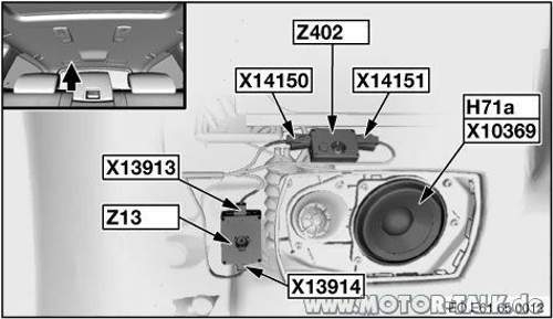

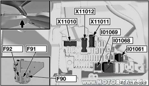

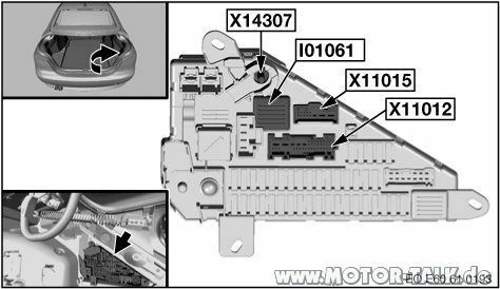

nach WDS gibt es ein Relais und zwar IO1061, siehe Abb1. für Bj bis 9/2005 und Abb. 2 für Bj. ab 9/2005, im Sicherungsträger hinten. Dann gibt es da noch ein Entstörfilter Z402, Abb. 3, das auch Probleme bereiten kann. Liegt zwischen Relaisausgang und Heckscheibenheizung +12V.

Ich verstehe nur nicht das bei mir kein Relais verbaut ist sindern wie auf dem Bild 2 sieht es aus als wenn es ein kleines Gitter ist und das dahinter was ist....aber man sieht kein Relais!Und den Träger muss man doch nicht öffnen oder!?
bei meinem E61 EZ 10/09 hab ich dasselbe Problem wie fliegenfred. Was auf der Abbildung von mucsaboo nach Relais ausieht, ist bei mir ein Gitter, das zum Relaisträger gehört. Wenn dahinter tatsächlich ein Relais stecken sollte, müsste man den Relaisträger ausbauen um von hinten an das Relais zu gelangen. Kann das sein ?
