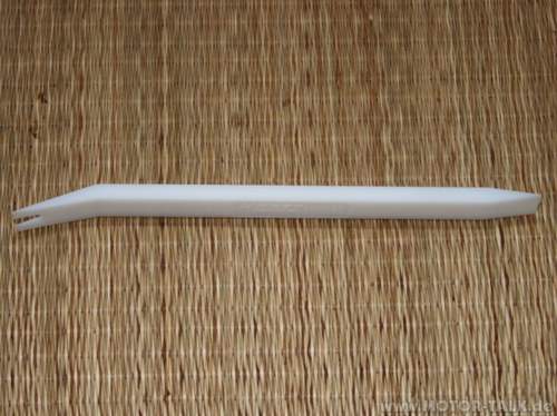

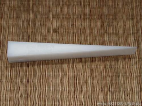

Als erstes habe ich mir das passende Werkzeug zum entfernen der Verkleidungen besorgt. Dabei handelt es sich um 2 Hazet Montagekeile. Man bekommt diese im gut sortieren Werkzeughandel. Die beiden Keile sind zwar nicht ganz billig ich dachte mir aber bevor ich irgendwelche Teile am Fahrzeug beschädige, ist das Geld gut angelegt.

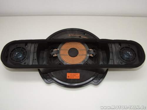

Als nächstes war ich in der Bucht einkaufen. Hier habe ich ein HK-Soundboard und die 4 HK-Türtieftöner gebraucht vom Autoverwerter erstanden. Das Soundboard ist von einem CLS, es sollte aber auch in den W211 passen. Ich habe festgestellt, dass diese Soundboards für die Limousine nicht so einfach gebraucht zu bekommen sind. Offensichtlich wurden mehr T-Modelle mit HK-Soundsystem verkauft als Limousinen. Meine Türlautsprecher stammen von einem S211. Diese könnte man auch aus einem anderen Modell z.B. dem CLS nehmen, dann müsste man die Original-Lautsprecher ausschlachten und daraus Montageringe für die HK-Chassis bauen. Ich muss sagen bei den gebrauchten Lautsprechern hatte ich Glück, sie sind alle in sehr gutem Zustand.

  • Hazet Montagekeil 1965-20
  • Hazet Montagekeil 1965-21

Montagekeil Hazet 1965-20
Montagekeil Hazet 1965-21
HK Soundboard Oberseite

Alter: A 211 820 28 02
Neuer: A 219 820 06 02
