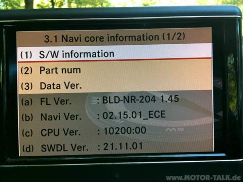

welche COMAND APS softwareversion hast du?
Danke Dir! Kann ich Dir ehrlich gesagt nicht sagen. Will ich aber heute updaten lassen. Warum fragst du ;-)?
Arnd
mag einfach wissen ob es noch ein neueres update vom COMAND NTG4 gibt
Das Auto ist gerade zum Updaten :-). Weißt Du wo ich sehen kann welche Sofwareversion draum ist.
Auflegen - # - und 1 drücken um in den Eng.-Modus zu kommen ist klar und wo seh ich das die relevante Version?
Arnd
3.1 Navi core information
Hauptmenu 3
Untermenu 1
und dann (b) Navi Ver.
Danke Dir. Was ist laut deinem Kenntnisstand aktuell? Werde berichten welche drauf ist

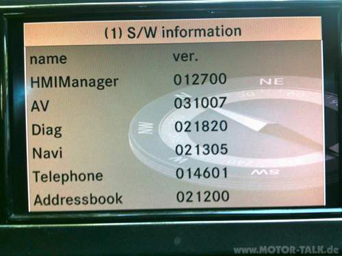

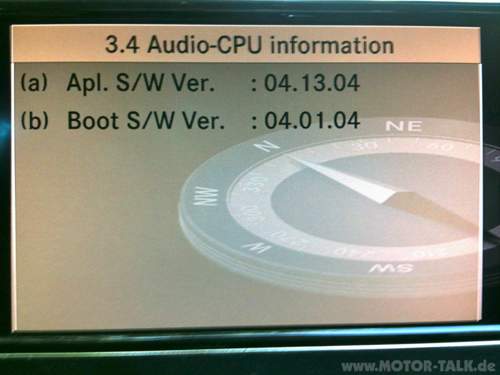

ich habe die
Img-0040
Img-0041
Img-0049
Habe exakt die selbe Version drauf jetzt :-) nur die Teile Nr vom soundverstärker hat eine A212 Nr was dem aktuellem Verstärker entspricht
