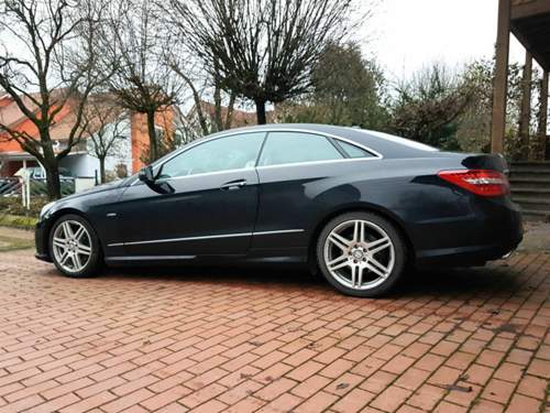

da ich vor einigen Wochen hier im Forum Infos zu Tieferlegungsfedern gesucht habe und mir nun H&R-Federn "tiefe Version"/ ArtNr. 29075-1 eingebaut habe, stelle ich allen Interessierten hier mal die "Echtwerte" der Tieferlegung zur Verfügung, eventuell hilfts bei der Entscheidung....
Vorgabe: H&R, ArtNr. 29075-1, Werksangabe der Tieferlegung: 20-30mm
mein PkW: 350 CGI Cabrio Vormopf, ziemlich Vollausstattung, AMGPaket - also schon ca. 15mm weiter unten
Abstand Boden zu Unterkante Radhaus mittig gemessen, Angaben in cm:
Vorderachse links / rechts
Serie AMG: 66,4 / 66,0
nach Einbau/ 50km: 64,5 / 63,8
nach Einbau/ 500km: 63,8 / 63,8
-> rd. 2,2 bis 2,6 cm tiefer zum AMG Paket
Hinterachse links / rechts
Serie AMG: 65,8 / 66,8
nach Einbau/ 50km: 62,5 / 63,2
nach Einbau/ 500km: 61,8 / 63,2
-> rd. 3,6 bis 4 cm tiefer zum AMG Paket
An der Hinterachse waren "2er"-Gummis verbaut, diese hab ich nach der letzten Messung dann durch "4er" ersetzt (d. h. 8mm höher) um den "Hängehintern" zu mindern. Die Fotos in meinem Profil sind ca. 100km nach der Montage entstanden.
Bei 9,5Zoll Felgenbreite und 265/30er Reifen hinten wirds eng und schleift minimal bei Bodenwellen, ich denke aber durch den Einbau der 4er Gummis hat das ein Ende....
Im Ergebnis bin ich ganz zufrieden; vorne ist er passend, hinten könnte er gut und gerne noch 10mm höher sein, aber die 100%ige Lösung gibt es eh nicht "von der Stange". Der Wagen ist minimal härter geworden, der größte Unterschied lag aber im Wechsel 17" Winterräder zu 19" Sommerrädern.
Falls ich also 8,5 Zöller rundum fahren würde, nähme ich immer die H&R wegen des ABE´s, bei mir geht leider nur per Einzelabnahme beim TÜV🙁

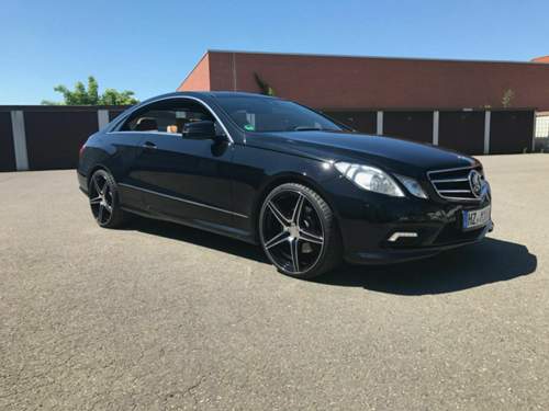

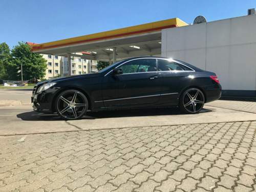

hallo, ich habe jetzt 20 zoll drauf (9x20 et35) mit 235 30 20 alle 4 räder. welches fahrwerk würdet ihr mir empfehlen?
etwas tiefer würde schon besser aussehen.
gruß

erstmal Glückwunsch zu den Felgen, stehen dem QP sehr gut! Würde der Optik wegen mit dem KAW (45/35) Fahrwerk ran, damit die Keilform vorhanden bleibt. Wenn die noch nicht richtig passt nach dem Tieferlegen, gibt's für den Hintern verschieden hohe Gummis.
Schätze das der Wagen damit in etwa rauskommt wie im angehängten Bild. Dann passt das 😉
sieht gut aus. habe nur angst das danach was schleift .

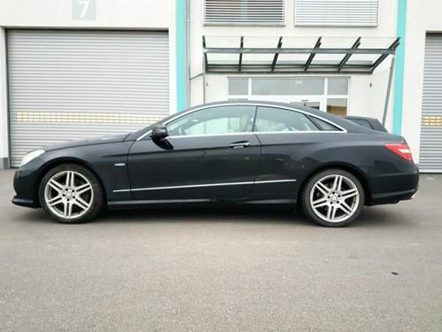

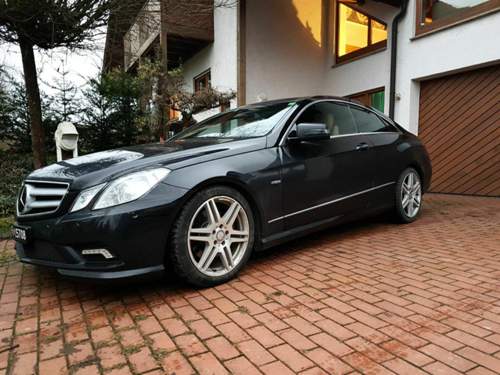

Habe jetzt auch die H&R Federn 20-30 mm und die Eibach (10 mm pro Seite) Spurplatten hinten verbaut. Ist in meinen Augen absolut perfekt vom Ergebnis: die Höhe ist ideal, sehr harmonisch und die Keilform (Dank 4er Gummis hinten) erhalten geblieben! Kann ich nur empfehlen! (vorher - nachher Bilder anbei)
Als kleinen Nachtrag nach den ersten 400 km (zügige Autobahnetappe): der Wagen liegt wie ein Brett! Der Unterschied hinsichtlich der Strassenlage ist deutlich zu spüren. Die Kurvenlage hat sich verbessert und der Wagen liegt deutlich ruhiger und "satter" auf der Strasse. Kein Schaukeln mehr bei schnelleren Spurwechseln, kaum Eintauchen beim Verzögern. Komforteinbussen merke ich kaum - insgesamt minimal härter.
