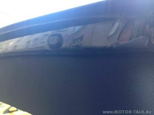

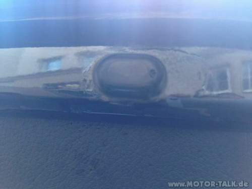

Unser Audi A6 wurde bereits 2x komplett lackiert aufgrund von Rost. Dazu zählte auch die Heckklappe.
Jetzt musste ich beim Waschen folgendes feststellen: (siehe Bilder)
Sind diese Stellen bereits bekannt?

Das sieht eher nach absolut beschissener Arbeit aus. Wenn der rost nicht vernünftig weg ist, kommt der wieder durch.

Ich würde sagen Du hast entweder:
-undichte 3te Bremsleuchte(eher unwahrscheinlich bei S-Line Ext.)
-undichtes Rücklicht (Heckklappe re/li)-immer ein Problem wenn sie mal demontiert wurden und die alten wieder eingesetzt wurden
Wenn Du die Stopfen entfernst kannst Du nach einem Regen oder Waschanlagenbesuch kontrollieren ob dort Wasser rauskommt. (bei Klappe auf/zu)
Meine Heckklappe wurde auch lackiert... danach 2x das Rücklicht nicht richtig eingesetzt und die Heckklappe füllte sich schon bei wenig Regen mit Wasser !
Das könnte auch der Grund sein warum Du gerade da ein Problem mit dem Rost hast.... sehe ich das erste mal dort !

Danke für die Rückmeldung. Ich denke es handelt sich dabei um undichte Rückleuchten, da diese beidseitig mehrmals ausgebaut wurden und bei Abholung das Spaltmaß auch nicht 100% gepasst hatte.
Werde Anfang des Jahres gleich meinen Händler kontaktieren und dann wieder berichten.

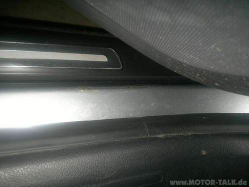

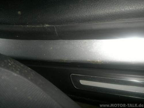

So ich habe auch gerade 2 stellen gefunden Fahrertür hinten an der A-Säule auf die schnelle Morgen schau ich mal richtig nach
Da geh ich einfach zu Audi und zeig denn das mal?
Was gibt da für Voraussetzung für die Lackierung

Serviceheft sollte vollständig sein und keine Lackierungen von gremdbetrieben in diesem Bereich.
Mehr wollte man von mir nicht wissen.
Danke
Ja Checkheft hat er nur bei Audi gewesen
