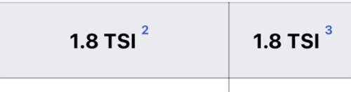

Beim Modell mit 1.8 TSI wird als optionale Getriebeart "6-Gang-Automatikgetriebe" gelistet. (siehe Screenshot im Anhang)
Ist das ein Schreibfehler oder gibt es tatsächlich einen Golf 7 1.8 TSI mit einer (Wandler-?)Automatik?

Machst du hier einen auf blöd oder ist die Frage wirklich ernst gemeint? Das Modell hat exakt das Getriebe, das du nach deinen Angaben in deinem bisherigen Fahrzeug auch hast. DSG, Typ DQ250. Sollte dir also bekannt sein. Wandlerautomatiken gab es im Golf 7 zumindest für Europa nicht und das wird bei Wikipedia auch nicht behauptet. Was du verlinkt hast, ist ein Hinweis auf einen Fahrzeugtyp, der nur in den USA und Kanada verkauft wurde, das steht auch ausdrücklich in der Fußnote dabei. Ob das Auto eine Wandlerautomatik hatte oder ob das auch das DSG ist, weiß ich nicht, spielt aber nur eine Rolle, wenn du sowas aus Amerika importieren willst.
Achte auf die Fußnoten bei der Motorenbezeichnung
2 Nur für Nordamerika
3 Nur VW Golf VII Alltrack

Laut Tabelle auf Wikipedia existieren diese dann nicht. Ist die Tabelle demnach unvollständig?
Also kann ich davon ausgehen, dass die Fahrzeuge eine DSG-Getriebe (DQ-250) haben?
