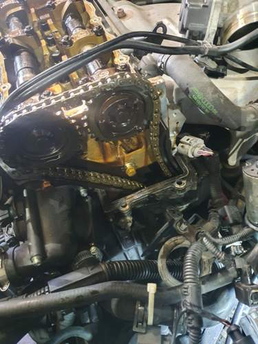

stehe kurz davor meinen V5 abzugeben, da der Motor mittlerweile Probleme macht.
Golf 4, V5, 1999, AGZ, 190.000 km, original Steuerkette, Defensive Fahrweise mit niedrigen Motortouren.
=> Motor läuft unruhig. Ist laut, klackert, ruckelt, dreht nur bis etwa 3000 Umdrehungen, danach nur noch sehr unwillig weiter
Was wurde gemacht:
Bevor die oben genannten Probleme auftraten ist die Lichtmaschine kaputt gegangen. Sie wurde getauscht.
Kurz danach war der Zündspulenverteiler defekt. in dem Zuge wurde dieser, die Zündkabel und Kerzen erneuert. Die Leistungsendstufe wurde ebenfalls probehalber getauscht, ohne Verbesserung.
In der Werkstatt würde man als nächstes den Motor öffnen. Verdacht auf Hydrostößel / Tassen. Die Kosten würden wahrscheinlich den Wert vom Wagen übersteigen...
Nach Durchsicht vom Luftfilter ist mir zudem aufgefallen, dass im Schlauch zwischen Drosselklappe und Luftfilterkasten eine kleine Menge (circa 30 Tropfen) Motoröl zu finden war. Frage mich, ob das OK ist.
Anbei ein Video vom Motorlauf, vielleicht hat jemand einen Tip.
Video
Besten Dank!

läuft nicht auf allen Häfen, hat Aussetzer. Man könnte die Zündkerzen rausnehmen und anschauen. Werkstatt könnte recht haben mit Stößeln. Kommt unverbrannter Sprit beim Auspuff raus, dann könnte es ein Ventil auch sein, vielleicht ist die Kette etwas übergesprungen ?
Hallo

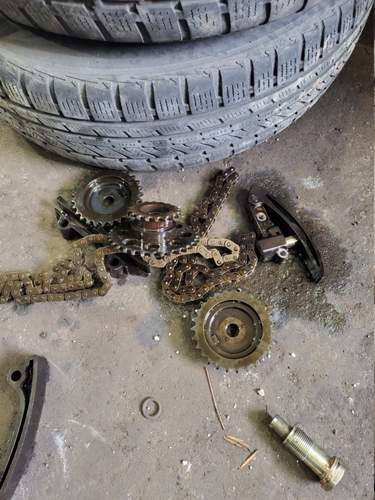

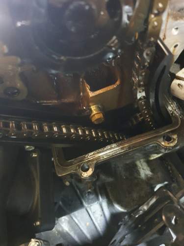

Bei mir hörte es sich fast genauso an und es war die Kette weil die gleitschiene gebrochen war und die steuerzeiten nicht stimmten (bild1).Das war bei mir auch so um 190000km .Habe dann einmal das sorglospaket (kette,räder,etc) und hydros ern und er läuft noch wie ein Kätzchen und hat jetzt 205000 km weg.Ist eine schweine moloche weil alles zerlegt werden muss wo keiner bock drauf hat und wenn man es nicht selbst machen kann wird es richtig teuer

Ist wirklich niemand mal auf die Idee gekommen, die Steuerzeiten zu prüfen?

Mit VCDS kann man die Steuerzeiten prüfen.
