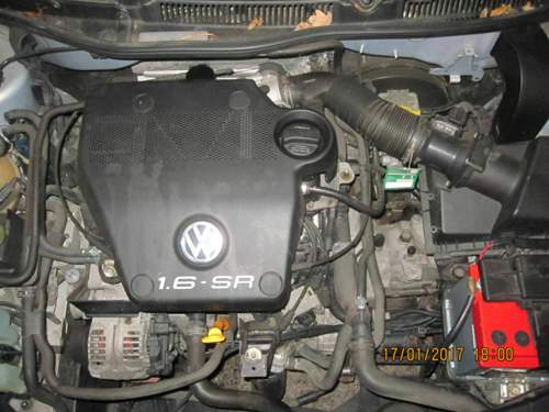

... und wo ist mein Relais?

@Boerny_83 schrieb am 17. Januar 2017 um 06:48:30 Uhr:
Ist es der ?
Ja.
Zum 16V Motor kann ich leider nicht sagen wo die sind.
16V ?
Wer - ich ?
Nö, das ist der AKL Motor 74kW/100PS
8V - nix mit 16V
allerdings einer der Ersten von 09/98
16V hab ich nur im Golf 1 und Golf 2

@balou21200 schrieb am 18. Januar 2017 um 09:16:59 Uhr:
Na toll 🙁
bei mir sieht es genauso aus ! hab nen akl 1,6 sr 74kw/101ps!
