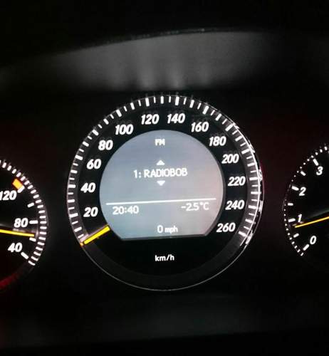

Hallo
Ich habe heute im Menü diese kleine mph Anzeige "gefunden".
Das gefällt mir ganz gut, doch hätte ich sie gerne in kmh.
Weiß jemand, ob man so etwas umcodieren kann (von mph auf kmh)?
Natürlich kann man es umcodieren.
Hat aber seine Berechtigung.
Ja, den Sinn dahinter verstehe ich glaub ich schon.
Aber ich fahre nun mal in Deutschland und hier zählt kmh.
Und weil ich die tachoanzeige eh etwas unübersichtlich finde mit der dicken Nadel. und wenn ich die kmh in der Mitte reindrücke, hilft mir das zwar auch die kmh schneller zu erkennen, aber dann werden halt alle anderen anzeigen nicht angezeigt.
Deshalb finde ich diese Anzeige hier eine super Alternative.
AMG Menü ist aber immer noch die bessere Wahl.
