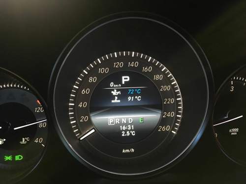

das ist ja das Witzige: Wassertemperatur relativ schnell bei 91 Grad, nur das Öl kommt nicht in die Puschen.
Habe mal zwei Bilder beigefügt, nach 61 KM gerade mal 72 Grad. Wobei während der Fahrt noch bei 70 Grad, die letzten zwei kamen dann im Leerlauf dazu.
Merkwürdig das ist.
Regeneriert hat er heute auch wieder, ist aber nur bis 81 Grad angestiegen. Nicht wie neulich bis 95.

Die Nadel steht beim Wasser fast schon auf 80 bei "digitalen" 71 Grad Celsius? Welche Anzeige ist denn jetzt genauer? Vermutlich die im KI angezeigte oder?
Ist auf jeden Fall ne gute Sache die Öltemperatur-Anzeige! Sollten alle ab Werk haben! Ob man sich dann immer und überall genau dran hält entscheidet eh jeder selbst dann...
Ich gebe zu, daß ich auch schon mal nen LKW/Schleicher überhole mit 70-80 Grad Wasser. "it depends..."

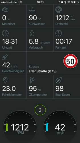

Die Öltemperatur lese ich über den PACE Link One OBD-Adapter und der dazugehörigen App (Android/iOS) aus.
Siehe auch Screenshot im Anhang.
