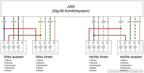

Sorry Scotty wenn ich jetzt deinen Beitrag ohne Antwort übergehe aber ich wollte nur zur Vollständigkeit meinen Stromlaufplan mal posten. So habe ich angeschlossen und so macht das meines Wissens nach auch Kufatec.
Erkennt man sehr schön wenn man die Belegung der inneren Leuchten von mir mit denen von Kufatec vergleicht. Die äußeren kann ich nicht vergleichen, da Kufatec dafür Adapter ausliefert. Aber anders können die da auch nichts machen.
Schaltplan
