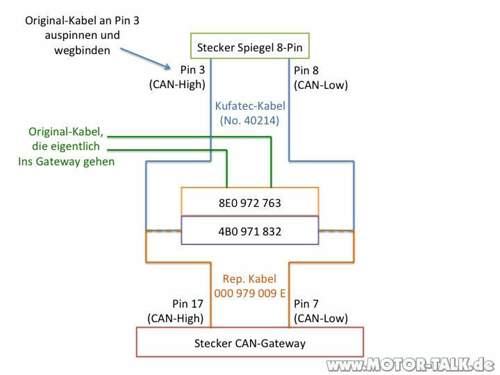

Ich möchte gerne den Innenspiegel mit Fernlichtassistenten nachrüsten.
Leider liefert Kufatec zum Kabelbaum keine Einbauanleitung mit und hier im Forum habe ich auch nichts passendes gefunden.
Wer kann mir dabei helfen?
der Kabelsatz hat den Stecker für den Innenspiegel der passt ohne Probleme.
direkt da dran ist eine Leitung darauf steht pin6 innenleuchte. Der Pin ist am Stecker der Innenleuchte frei. also denke ich mal wird der da auch rein gehören.
Dann gehts warscheinlich weiter die A-Säule der Fahrerseite hinunter oder?
nun sind zwei Kabel anzuschließen. Ein Masse kabel. kein Problem
und eins wo drauf steht Sicherung sc9. Laut Bordbuch ist das ja die Sicherung für den Innenspiegel. Also dort mit drauf löten. ok!
Nun bleiben noch zwei Leitungen übrig mit denen ich probleme habe.
Erstmal... Wo muss ich überhaupt hin? Warscheinlich Kofferraum Fahrerseite oder?
Dann steht auf der einen Leitung welche auch einen Pin Stecker hat "T32 Schwarz PIN 32" drauf. Wo gehört das hin?
auf dem anderem steht drauf "T17 braun PIN 14 RFSL"
Wo muss ich das drauf löten?
Ich hoffe ihr könnt mir dabei weiterhelfen.

Ich denke es wäre ratsam wenn du bei Kufatec anrufst....
Stecker am Spiegel: T8:
Pin 1 - auf Sicherung SC9 (Kl15)
Pin 2 - Masse
Pin 3 - T17c Pin 14 Steckver. 17fach, schw. A-Säule, links (CAN High)
Pin 4 - T27/7 A-Säule Tür links (für TSG, nur f. Außensp. auto abl.)
Pin 5 - T27/25 A-Säule Tür rechts (s.o)
Pin 6 - Innenleuchte
Pin 7 - T32c/32 wenn Luftfeuchtegeber verbaut, 32fach, schwarz (LIN-Bus)
Pin 8 - T17c Pin 13 Steckver. 17fach, schw. A-Säule, links (CAN Low)
Wo dieser 32-fach Stecker sitzt weiß ich jetzt auch nicht, ist im Stromlaufplan nicht angeben, aber ich denke du brauchst ihn auch nicht, da der für den Luftfeuchtegeber ist und der müsste bei dir entweder schon vorhanden sein, oder du brauchst ihn nicht. Bei meinem Audi ist dieser nicht belegt. Den Spiegel hasst Du ja wahrscheinlich schon...(ich hätt' noch einen über:) )
Du musst auch das entsprechende Gateway haben und den Fernlichtassi noch codieren.

Auf dem Stecker am Spiegel stehen Zahlen - auf der einen Seite 1 -- 4 und auf der anderen Seite 5 -- 8, das sind die PIN's. Auf dem Kufatec-Kabel steht die Zahlen bestimmt auch drauf.
Die Steckverbindung, die ich beschrieben habe befindet sich in der A-Säule, Fahrerseite - da ist KEIN Steuergerät!

Ich hab' mir deinen Beitrag nochmal durchgelesen und eins ist mir dabei aufgefallen:
hast Du überhaupt das richtige Kabel? Ist PIN 8 am Spiegelstecker von Kufatec überhaupt belegt? Am Spiegel selber ist dieser nämlich belegt für den CAN-low des Fernlichtassi. Ohne Fernlichtassi ist Pin 8 nicht belegt und Pin 3 wäre das Signal für das Rückfahrssignal
So wie es aussieht hast Du nur das Kabel zum Nachrüsten des autom. ablendb. Spiegels...

Du kannst die Kabel umpinnen: Das Kufatec raus und das Originale auf PIN 7 stecken. Mit einem kleinen Schraubendreher den hinteren Teil des (Kufatec-) Steckers aufklappen, auf das silberne drücken dann das Kabel herausziehen(siehe Bilder!). Und wenn Du dann das jetzt frei gewordene Kabel in das Loch von Pin 8 steckst haste sogar das richtige Kabel und kannst den FA anklemmen.

Ich habe jetzt die Fehlenden leitungen am original Stecker mit dem vom Kufatec Kabelbaum aufgefüllt.
Somit Funktioniert schonmal die Automatische Abblendfunkiton und ich hätte nun die zwei Kabel welche in den Kofferraum gehen für Anschlussmöglichkeiten des Fernlichtassistenten über, ohne nochmal alle Verleidungen runter reißen zu müssen.
Was nur etwas seltsam ist dass mein Luftfeuchtemesser immer noch einen Fehler anzeigt. Ich habe doch wieder den originalen Stecker des Spiegels in den Spiegel gesteckt... dort habe ich keine Pins entfernt. somit müsste doch der luftfeuchtesensor wieder kontakt haben oder?
oder ist die Belegung der Pins im Spiegelstecker bei diesem Spiegel anders als bei dem ohne Fernlichtassistenten?
