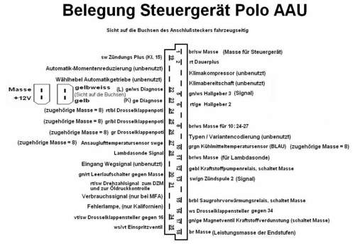

Palimm Palimm,
welches Kabel sm Stecker für das Steuergerät der Montomotronic liefer das Drehzahlsignal? Wollte ganz gerne einen DZM aus dem Zubehör nachrüsten (hatte den noch rumfliegen) ohne das Kombiinstrument auszubauen. Die ganze Lenkstockverkleidung hängt bei mir am seidenfen Faden.

31 :D
MFG
Pinbelegung-stger

Für die Neulinge hier:
Gemeint ist natürlich Pin 31 Stger. ! ! !
nicht Kl. 31 nach DIN ! (Batterie minus)

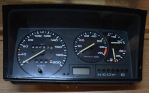

@ Manuel, bei welchen willst Du den Zub.-DZM einbauen ? , 2F KI`s m. DZM gibts doch noch reichlich für 30 - 50 €cken

Jau, das läuft beim Clio-Tacho analog gleich. Der alte Tacho wird auf jeden Fall auf das neue KI übertragen. Da stehen nämlich gerade mal wunderschöne 100TSD km drauf.

@Ralph ich habe sogar noch ein KI mit DZM rumliegen. Das ist nur dummerweise kaputt, du erinnerst dich vielleicht. Wie gesagt, ich möchte das KI nicht nochmal ausbauen. Meine Lenkstockverkleidung hängt am seidenen Faden.

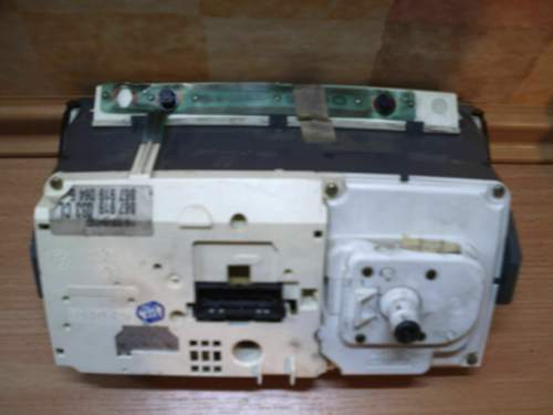

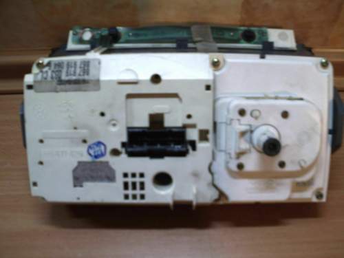

so sieht das Ding von hinten live aus :rolleyes:
Tacho kannste also tauschen OHNE KI kpl. zu zerlegen :D
(bei der Gelegenheit an Besten gleich mit neuen Funzeln bestücken ! )

Bei dem KI mit DZM ist der DZM, Tankuhr und Uhr im Dutten. Auf der Leiterbahn ist ein Bauteil verbrannt, sieht nach einem Spannungsregler aus. Werde ich mal bei Gelegenheit austauschen, vielleicht läuft es danach ja wieder.
