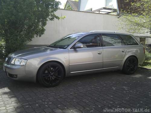

.....fast vergessen,wollte ja noch´n Pic dranhängen.
Also: Originaldämpfer,30-35er AP Federn,VFL Federteller
A6 1.8T
18" Felgen?
