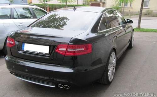

Facelift Heck-Umbau Limousine Codierung auf Avant LED*s
Audi A6 C6/4F

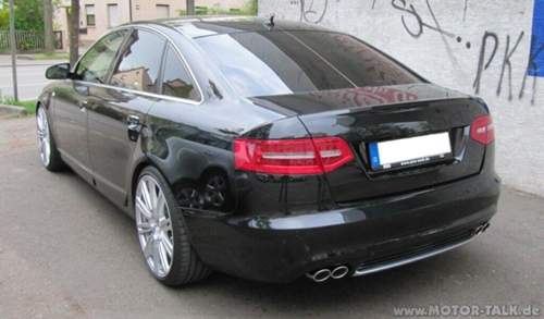

Facelift Limousine Heckumbau fast fertig nur noch codierung .
ich habe Zu Zeit ein blitzen bei den Nebelschlussleuchten Sie sind schon angeschlossen.
Kann mir wer weiter helfen, wie sieht die Codierung aus bei der Limousine ,Umbau auf Facelift Heckpartie mit Led Rueckleuchten.
ich habe jetzt die im STG.46 Codierung , 0131077 mit den alten Led Rueckleuchten Limo. ,Steuergeraet ist bei mir Highline.
Irgend wie muss mann etwas Codieren das die Limousine denkt es ist ein Avant mit den Led Rueckleuchten .
Habe schon das Mitglied (emre101) vor 10Tagen angeschrieben ,bis jetzt noch keine rueckmeldung bekommen.
VCDS ist vorhanden.
Gruss

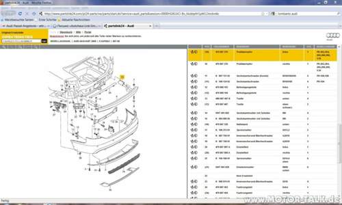

Ich denke dass das die Muffe sei: Teile Nr. WHT001829 (im Bild Nr. 21)
Die Nr. 20 (Kunststoffhalterung) hatt die selbe Teilenummer wie beim Facelifft, sieht so aus als ob diese nicht ausgetauscht werden müsste?????
Facelift-audi-teile-1-3
Nö, hier sind die Teilenummern:
Gummistopfen 2 4F0 807 467
RL-Halter links 1 4F5 807 897 B
RL-Halter rechts 1 4F5 807 898 B
Orig. RL Gummistopfen muss entfernt werden, neue Gummis rein (4F0 807 467), neue RL Aufnahmenlocher li/re bohren und die alten orig. Gummistopfen einsetzen, es gibt kein Ersatz!!! RL einsetzen!
