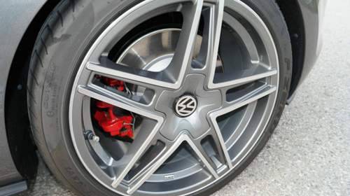

Hier mein letzter GTI EZ.09/2014 Bild von 07/2015 mit knapp 20`km drauf
Dsc04833
Dsc04834
Warum falsch, wir reden doch nur von der Reibfläche.

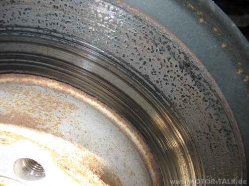

Ich denke mal es geht um sowas, wie auf dem Bild zu sehen. Da hilft auch starkes Bremsen nicht mehr. Genau so hat auch die Bremsscheibe am Passat 3C eines Familienmitglieds nach 40.000km ausgesehen. Übrigens auch links schlimmer als rechts.
Folge: Kein Pickerl (in Österreich) mehr. Wie sowas entsteht ist rätselhaft, muss wohl an der Materialpaarung Scheibe/Belag liegen, welche nicht optimal ist. In der Folge wird dann der Belag an den rauen Stellen "weggefräst".
Img-4423-7511283052767779676
Das sieht ja heftig aus. Da ist natürlich nichts mehr zu machen.
