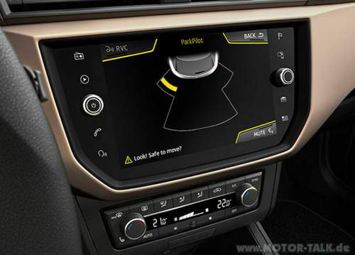

Hab ne Frage, ist bei Ultraschall Einparkhilfe hinten nur optischer Piepton, oder auch im Display des Radio als Darstellung zusehen? Kein echtes Darstellung. Im Internet sieht man beim Konfigurator so...(siehe Bild).

also ich glaube mich zu erinnern, dass meine Freundin und ich uns auch wunderten, dass bei der Probefahrt (Style) es nur akustisch (wenn du das mit optisch meinst?) wahrnehmbar war....
Ist selbst beim TT so.

Genau das meine ich
ganz offensichtlich ist die optische Darstellung bei der Einparkhilfe hinten nicht enthalten, obwohl diese sowohl im Konfiugurator als auch in den technischen Beschreibungen zum Ibiza auf der Homepage bildlich als auch textlich beschrieben wird.

Sorry Leute, aber es steht immer dabei Einparkhilfe optisch oder ähnlich. Der Standard Polo vor 4 Jahren hatte wohl das Paket mit optischer Anzeige. Augen auf beim Kauf!
Richtig!!
Optisch gibt es für den Leon aber nicht für den Ibiza.
Für den Ibiza wird es vermutlich eine Codierungsgeschichte sein, aber habe eben selbst nachgesehen es steht nur Einparkhilfe hinten kein Verweis auf optische Einparkhilfe - dann lieber ein paar Euro mehr und man hat die Kamera dabei.

Optische Darstellung der Einparkhilfe (Seat Ultraschall Einparkhilfe) über das Audio- oder Navigationssystem aktivieren
Im Steuergerät der Einparkhilfe gibt es die Möglichkeit die optische Anzeige der Einparkhilfe über das Audio- oder
Navigationssystem freizuschalten, auch wenn lediglich die 'kleine' Einparkhilfe für hinten verbaut ist.
Codierung:
STG 10 (Einparkhilfe) auswählen
Zugriffsberechtigung 71679 eingeben
Lange Codierung -> Kanal 07
Einstellung: Byte 2 - Bit 0 aktivieren
Codierung funktioniert sowohl beim 6P als auch beim 5F
Das gab's zumindest ab MJ 2014
