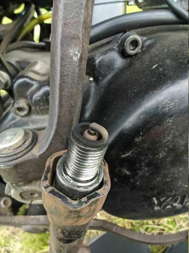

Der Kyster Satz scheint bei mir verbaut, auf der Nadel steht Y67. Habe mal versucht die Nadel eine Raste tiefer zu hängen weil ich dachte das das Geruckel in der Teillast von zu wenig Sprint kommt. Werkstatt hat die Nadel in der 2 Raste von oben eingehängt. Nachdem die Nadel auf Raste 3 hing (Nadel kommt höher = fetter) war die DT kaum noch zu fahren, Geruckel ohne Ende weil dann viel zu fett in der Teillast. Hab dann wieder auf Raste 2 zurückgestellt und werde so weiterfahren. Traue mich nicht die Nadel auf Raster 1 zu hängen weil sie dann vielleicht zu weit abmagert und meinen neuen Kolben und Laufbahn ruiniert.
Werde wohl demnächst mal einen neuen Kyster Satz verbauen da die Nadeln ja nicht so sauber gefertigt sind wie Original Mikuni Nadeln und schneller verschleißen. Die 5DP33 kann man ja leider nirgends mehr bekommen. Kerzenbild ist auf jeden Fall sehr vielversprechend, wurde nach 30 min Laufzeit mit wechselnden Lastzustände fotografiert.
Kerze
Ja, die Kerze sieht gut aus.
Das Geruckel ist relativ normal (läuft halt nicht so wie ein Viertakter), und ich fahre die 400er lieber etwas fetter, sonst wird sie zu heiß
