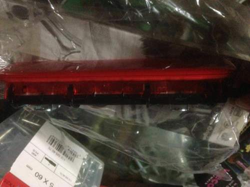

Hallo Ihr Lieben.
Meine Dritte Bremsleuchte ist hin.
Glas ist in der Mitte gebrochen. Keine Ahnung warum.
Vieleicht vom zu werfen der Heckklappe.
Neues kostest 35 Euro plus Märchen Steuer !
Ist wohl eine Einheit von Hella.
Hat das schon jemand gehabt?
Habe nix in der Suche gefunden.
Gruß Holger
Streuscheibe der dritten Bremsleuchte gebrochen!? Wasser in der Heckklappe des Caddys
Bei den dritten Bremsleuchten des Caddy 3 gibt es Probleme mit dem Anzugmoment ab Werk.
Daher reißen die Gläser gern mal😰
Dieser Mangel geht leider durch alle Caddy 3, hat also auch das Facelift.
Unbedingt vor Ablauf der Garantie mal gucken,
einige haben die Leuchte schon auf Gewährleistung gewechselt bekommen, ich nun auch🙂
Vorsicht beim Austausch wenn es kein original Teil ist! Es gibt Plagiate im Netz, Kein E-Kennzeichen und auch nicht passgenau! Die sind ihr Geld nicht wert...
Auch der Caddy 4 hat leider oft Ärger mit seiner dritten Bremsleuchte. Hier ist ja die Heckscheiben Waschdüse drinnen mit verbaut. Die kann Ärger machen, dann wird es in der Heckklappe nass.
Austauschen geht der Bremsleuchte geht meist nicht zerstörungsfrei, also besser vorher eine Neue beschaffen.

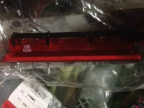

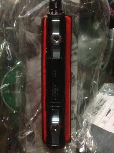

Es gab auch mal die Theorie das die Schrauben zu fest angezogen wurden und dies zum brechen der Leuchte führt 😉.
Das denke ich ist eine mögliche Erklärung. Wird wohl so sein...
Ja. Aber die Schrauben wirken nicht direkt auf das schräge Glas. Zudem haben die Schraublöcher so eine Federform, die wohl den Druck aufs Glas mindern sollen.
Staun - fotografierst du alles was du dir kaufst? Dafür einen "Dank".
War extra in der Garage eben. Da ich KEIN Haufenprinzip habe, finde ich meistens die Sachen auch recht schnell.😉😁
Hab die neue noch auf Halde liegen, da sie mir mal günstig vor die ibäh-Flinte gesprungen ist.😉

Meine letzte Bremsleuchte war nicht zu fest geschraubt und ging trotzdem kaputt.
Da gibt es nichts dran zu ändern.
Aber Lebe geht weiter...
Meine war auch nur leicht angeschraubt.
hallo bei meinem caddy 1.2 tsi 4 jahre alt ist auch die bremsleuchte in der mitte gebrochen ich habe die leuchte ausgebaut die leuchte besteht aus 3 teilen ich habe die leuchte mit kunststoff kleber zusammen geklebt bis jetzt hält die leuchte.
das material der leuchte ist sehr dünn mich wundert das nicht das diese leuchte brechen muss.
