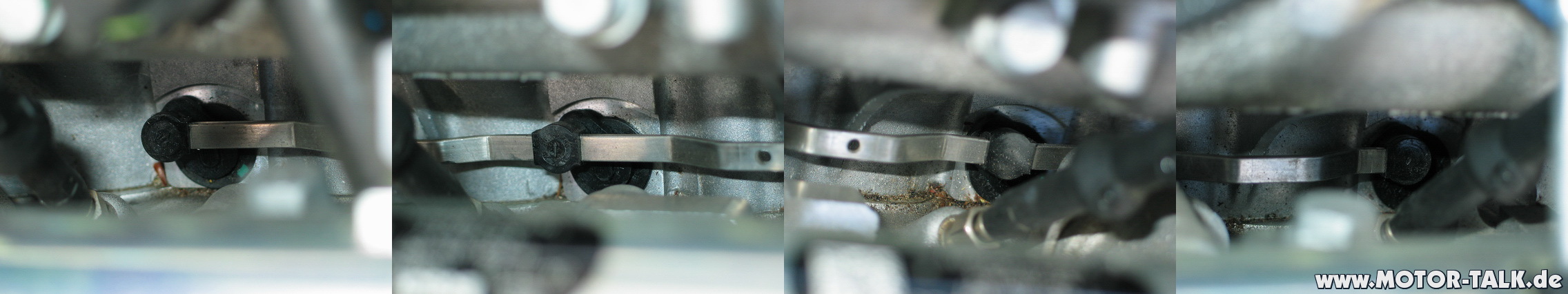

also meine Klappen in Erstaustatterqualität 😉 😉 laut Werkstattmeister haben ca.4-5 mm Spiel - axial = DEFEKT
die neuen Klappen soll man laut G3 08/15 im eingebauten Zusatnd nur an der geänderten Verbindungsbrücke erkennen.

ich kann morgen oder übermorgen ein pic von meiner neuen brücke einstellen, wenn du willst ... zum vergleich 😉
hab grad mal dein pic und meins verglichen so gut es geht, bilde mir ein zu erkennen das die verbindung zwischen brücke und der einzelnen klappen anders aussieht,aber nicht die brücke an sich, sondern nur an der punkten wo sie aufsitzt.
bei dir auf der oberseite ist beim vergrößern nen datum oder ähnliches zu sehen, auf den verbindungspunkten,aber das pic lässt sich nicht weiter vergrößern um genau es lesen zu können.
Ja, ganz genau. Die Verbindungen von den Klappen zur Stange sind geändert worden, aber auch die Lager der Klappen im Saugrohr wurden verbessert.

so hier noch ein pic von meinen neuen klappen, die bereits wie in dem fall bei stbufraba ab mitte 2007 eingebaut wurden und ebenfalls sehr gut in der pdf.datei von der firma pierburg zu sehen sind.
ein bearbeitetes pic kommt noch von stbufraba 🙂

Im Prinzip sieht man auf den bereits geposteteten Bildern den Unterschied alte/neue Drallklappen schon deutlich unter(!) der Verbindungsbrücke. Anbei eine direkte Gegenüberstellung: links meine Originaldrallklappen (EZ 12/2004, getauscht: 15.08.2007 / 50.000 km), rechts nagelneue von Erleperle (EZ 09/2004, getauscht: 15.01.2009 / 112.000 km).
Falls noch jemand vergleichen möchte:
Hat den jetzt mal einer von euch am Gestänge gezogen? Ist axial ein Spiel spührbar oder nicht?
