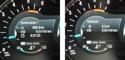

Differenzen Bordcomputer vs. Verbrauch?
Hat jemand schon eine Erklärung dafür, warum der Bordcomputer einen anderen Verbrauch anzeigt als die Verbrauchsanzeige?
Ist zwar jetzt nicht die Welt, aber da ich beide beim letzten Volltanken zurückgesetzt habe wundert mich der Unterschied dann schon. Die Differenz zum "tatsächlichen" Wert anhand der Tankbelege (aktuell laut Spritmonitor 6,4) wird sich hoffentlich mit der Zeit noch verringern...
Oder ist das einfach nur "Stand der Technik"?

Vermutlich hast Du die beiden Verbrauchsanzeigen zu unterschiedlichen Zeitpunkten genullt? Ich setze z.B. den Bordcomputer bei jedem Tanken auf 0, die andere Verbrauchsanzeige habe ich noch nie zurückgesetzt, die zeigt mir also den Durchschnittsverbrauch über die Lebenszeit des Autos. Es sei denn, die setzt sich irgendwann selber zurück, so wie der Bordcomputer 2 (den ich gar nicht nutze).
Auf die Sekunde genau betrachtet war es unterschiedlich, aber beide waren auf Null bevor ich an der Tankstelle losgefahren bin.
Ich werde das mal weiter beobachten, Sinn macht es mir noch nicht.
Kann es vielleicht sein, das die 6 l als Durchschnitt für deine 668km oder letzten 8 Stunden seit dem letzten Nullen gerechnet werden und die 5,8 für die jeweils letzten 100 km ? Wie bzw. in welchem Verhältnis ändern sich diese beiden Werte ? Sagt da die BA was dazu ?
Vielleicht rechnet der bordcomputer nur die gefahren kilometer und der verbrauchszähler auch den verbrauch im leerlauf mit?
Wenn beide zur gleichen Zeit genullt werden, zeigen sie jedenfalls bei mir exakt das gleiche an.

Mein erster Gedanke war, dass die Standheizung beim Verbrauchszähler nicht berücksichtigt wird. Der Bordcomputer berücksichtigt diesen Verbrauch mit. Aber bei dem Wetter die letzten Tagen lässt man doch keine Standheizung laufen. ;-)
Daher wird es wohl eher so wie @black_virus schreibt sein. Während das Fahrzeug steht, springt die Verbrauchsanzeige von l/100km auf l/h. Wahrscheinlich wird dieser Verbrauch bei der Verbrauchsanzeige nicht berücksichtigt. Das würde bedeuten, @papayankee könnte bis zu 0,2l/100km sparen, wenn er konsequent die Start-Stopp-Automatik nutzen würde. :-P
Die BA ist an dieser Stelle leider nur sehr nebulös (um das mal vorsichtig zu formulieren).
Vielleicht bin ich auch nur noch nicht genug gefahren (knapp 2500 km auf der Uhr) und das System aus Durchflußmengenmesser und Kilometerzähler muß sich erst noch aufeinander einstellen - möglicherweise sind diese ganzen Verbrauchswerte ja auch nur erste Hochrechnungen...
Witzigerweise stimmt die Durchschnittsgeschwindigkeit (die ja nur beim Verbrauch angezeigt wird) bis auf 0,1 km/h überein.

Im Prinzip ja, aber werden nicht beide Werte aus den identischen Ausgangsgrößen (Spritmenge und gefahrene Strecke) ermittelt?
