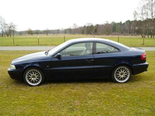

Hallo Volvo-Freunde,
ich habe mich hoffnungslos verliebt in das C70 Coupe. Habe in den letzten Wochen dieses Forum ausführlich gelesen und hoffe nun, das ihr mir vielleicht weiter helfen könnt.
Da steht in Berlin ein 2,4t mit 193 PS bei einem Fähnchenhändler:
C70 2,4t
Mein Problem ist, das ich 450 Km von Berlin entfernt wohne. Mal eben hinfahren und ansehen ist also schlecht.
Der hat 17 Zoll org. Volvo Alus mit 225/45er drauf. Soll ja nicht sehr komfortabel sein wie ich hier gelesen habe.
Kennt jemand von Euch den Wagen oder wohnt einer in der Nähe und könnte ihn sich mal anschauen und mir berichten ob der was taugt?

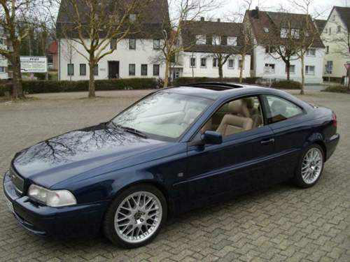

Alternativ habe ich noch einen C70 2,4 170 PS zur Auswahl.
Bj 99, 115 TKm, 2.Hd, schwarz, beiges Leder/Holz, im Top Zustand. Der hat 225/50 auf 16 Zoll BBS(?) drauf. Der Wagen war bis vorgestern noch in Autoscout inseriet, ist aber ausgelaufen die Anzeige. Der ist aber noch zu haben, für VB 7500.-€.
Tja, welchen soll ich nehmen? Hätte ja gerne den in Berlin, weil, Tubo und 3 Jahre jünger. Aber der schwarze ist wesentlich eleganter und wird auch sicherlich 2 L weniger verbrauchen.

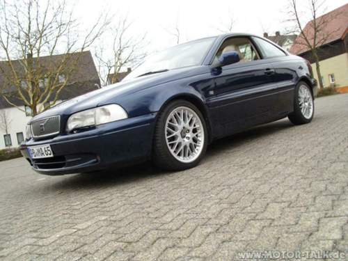

bin Euch ja noch einige Bilder schuldig.
Bis jetzt bin ich SEHR zufrieden mit dem Wagen. Verbrauch liegt so bei 11 Litern bei 30% Stadt und 70% Landstraße. Klappergeräusche halten sich auch in Grenzen 🙂 Und der Sound der serienmäßigen Anlage ist fantastisch!!
Der C70 war ein Import aus Luxenburg. Der Vorbesitzer ein Engländer. Hab den Namen mal gegoogelt. Julian Priestley, Generalsekräter des Europäischen Parlaments von 1997-2007.
Ist 2007 von der Queen zum Ritter geschlagen worden.
Als nächstes werde ich das gute Stück polieren und mit Liquid Glass versiegeln. Das Fahrzeugpflegeforum gibt da einige gute Tipps.
Mark
