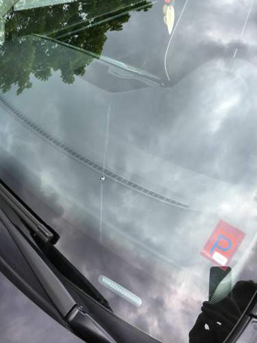

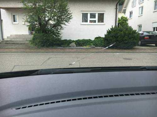

Neuer Aspekt: Sehr dünne Windschutzscheiben!
Gestern hat's mir auf der Autobahn (A81 bei Stuttgart) einen Stein an die Windschutzscheibe gehauen, dummerweise bei 120 km/h. Natürlich hinterließ dieser Steinschlag einen schönen Krater unterhalb des Sichtfeldes. Ich habe mich kurz geärgert und mir gedacht, darüm kümmere ich mich im Spätherbst, bevor der Winter beginnt.
Eine halbe Stunde später hole ich meine Freundin von der Arbeit ab, sie steigt ein, knallt die Beifahrertür schwungvoll zu und ich konnte meinen Augen nicht trauen, aus dem Krater wurde ein imposanter Riss in der Windschutzscheibe. Nun muss ich mich in der nächsten Woche dringend um den Schaden kümmern... 🙄
Damit habe ich nach ca. 67.500 Km schon 2 Scheiben verschlissen... 😠

Kann immer wieder passieren, würde das nicht auf einen "Defekt" schieben.
