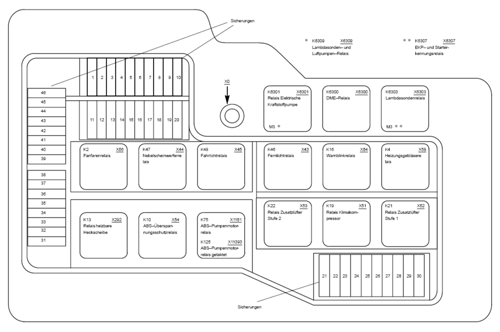

Welche Sicherung muss getauscht werden, wenn der Schalter für die Nebelschlussleuchte bei einem E36 318ti 1,9 L 1996 Compact nicht geht? Birnen funktionieren soweit.
Hast die Funzeln durchgemessen oder woher weißt du,das die funzen?
Sicherungsbelegung im Anhang,also die Nummerierung.
Sicherung ist die 22,sind 5 Ampere,bitte NICHTS größeres einbauen,die Sicherung ist zum Schutz der Leitung in dieser Größe gewählt!Ach und wenn die durch ist,funzelt auch die Lampe im Kombiinstrument nicht.
Geht die,klemmts irgendwo anders....
Greetz
Cap

Ich nahm beide Birnen raus weil wir dachten dass es daran liegt und der TÜV Prüfer hat durchgemessen, beide leuchteten.
Dann meinte er dass es wohl die Sicherung sei, weil ein Defekt des Schalters selbst unüblich wäre...
Frage: Gut? 😁
