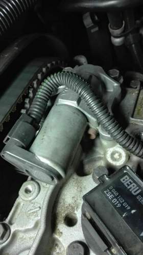

Moin an alle
Kann mir jemand sagen was das auf dem Bild für ein Teil ist?
Thomas
Img-20170219-wa0001
