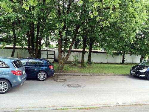

"Trottel, a so a alter Depp sollte nicht mehr autofahren!" Das werden sich gestern einige gedacht haben als mein Einparkgenie die Längsparklücke wundersamer weise erkannte, ich freudig die angebotene Hilfe annahm und der dann QUER zur Fahrtrichtung einparkte!!! An der Parklücke war aber nichts besonders anders als an jeder anderen, vor allem, es gab eine hohe klar definierte Bordsteinkante, 1,2m Gehsteigbreite und alte Miethäuser. Keine Ahnung warum er da quer einparken wollte, übrigens zum ersten mal, sonst hat er quer einparken überhaupt noch nie erkannt! ????
Mein Park Assistent funktioniert nicht immer.
Kann mann dieses System auch resetten ( zurücksetzen )
Grüße, Jos
Längs zur Straße hat meiner kein Problem. Aber quer jedesmal. Egal, wie weit ich vor fahre, er lenkt immer zu spät ein und orientiert sich am linken Wagen so dicht, das nicht mal ein Blatt Papier dazwischen passen würde.
