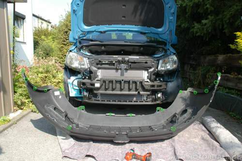

Nachdem ich heute mit aliwoka an seinem FaceLift-Caddy das Racegitter angebracht habe, hier die Fotostory für die Gemeinde:
Nachdem wir 18 Torx-Schrauben gelöst hatten (die oberen sind im Vergleich zum Vor-FL weiter außen und auch TX25, dafür ist im Kotflügel an der Stelle der Spreizklammer eine weitere Schraube), mussten wir nur beherzt die Enden der Front nach außen rupfen und schon ging sie leicht nach vorne abzunehmen. Nachdem aliwoka keine Nebler und keinen Außentemperatursensor hat, waren auch keinerlei Kabel zu beachten (bitte ggf. für eigene Umbauarbeiten bedenken!).
Im ersten Bild sind die 18 Positionen markiert.
Da aliwoka die Befestigung mit Kabelbindern vornehmen wollte (war eine gute Entscheidung), blieb der Heißkleber kalt und im Keller und wir fädelten nach dem Zurechtschneiden des Racegitters fleißig Kabelbinder.

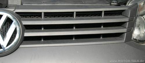

Weil eh noch genug Racegitter da war, haben wir oben auch welches eingebaut. Auf Bild 2 ist erkennbar, dass VW seltsamerweise hinter das VW-Zeichen eine tolle Wabenstruktur gebastelt hat - wäre die überall hinter den Rippen, würde sich der Umbau erübrigen!
Auf Bild 3 sieht man die Front von hinten, wer genau hinsieht, erkennt die Kabelbinder (10 unten, auf jeder Seite oben 6, also insgesamt 22).
Auf dem vierten Bild kann man unsere Arbeit begutachten. Wenn man es nicht besser weiß, erkennt man die Kabelbinder fast nicht.
Mal abwarten, wie es mit der Alterung aussieht, aber ich gebe der Arbeit gute Chancen, dass so schnell nichts abgeht.

Original geschrieben von MaCaddyGyver
Foto1
Welche Funktion hat denn das monströse Styroporteil (s. Foto 1) was den halben Kühler verdeckt?
Die Luftdurchströmung dürfte da nicht sehr optimal sein....
MfG
Q555
Danke für die gute Beschreibung.
Den gleichen grund warum kein Blech mehr an der Front verbaut wird:
Fußgängerschutz, bzw "sanfterer Anstieg" der Aufprallverzögerung zum Innsassenschutz
Damit bekommt der Createur das wabbelige kunststoff Gebilde ohne geflatter stabil mit dem Vorderwagen verbunden ohne eine harte knochenbrecher Verbindung.
Hallo echt gut gemacht,
allerdings hat das Racegitter oben wenig Funktion, da oben gibt es eigentlich nix zu schützen .
Wenn man es natürlich übrig hat OK.
Naja, auch oben sind Klimakondensator und Kühler vorhanden, die durch etwas höher fliegende Steine oder
behelmte Insekten
Schaden erfahren könnten...
Naja, auch oben sind Klimakondensator und Kühler vorhanden, die durch etwas höher fliegende Steine oder behelmte Insekten Schaden erfahren könnten...
Na dann guck mal genau was da in der Höhe ist 😁
Die Insekten müssen dann aber Edelstahl Helme anhaben 😁😁😁😁
