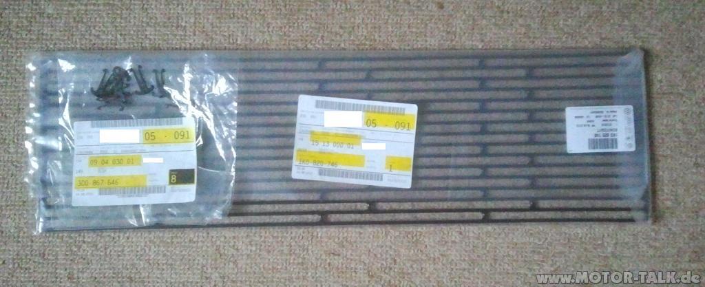

Das Originalgitter gibt es übrigens z. Bsp. beim Touran, wenn, ja wenn man das Schlechtwegefahrwerk dazu gebucht hat.
Ich habe natürlich auch das Gitter. In der Plasteverkleidung der Scheinwerfer Reinigungsanlage - geklebt.
Original geschrieben von Tete86
Der beste Schutz besteht aus Racegitter + dem Gitter von VW für die Kühlleitungen. Ich hab seit den 2 Jahren damit sogut wie keine neuen Steinschläge mehr am Kondensator 🙂.
Ihr müsstet halt nur ein Racegitter besorgen und das VW Kühlerschutzgitter, beides kostet zusammen maximal 15-20 Euro 😉.
Also das original VW Plastikteil nebst Clipsen habe ich heute beim 🙂 bestellt (und noch einige "Nachrüst-Contra-Entfeinerungs-Teile" mehr).

einen der letzten Jako-o's bestellt im letzten Monat und der Freundliche sagte mir, daß das Klimakondensator-Schutzgitter zumind. seit MJ2014 jetzt Serie wäre?
Kann das jemand bestätigen?
