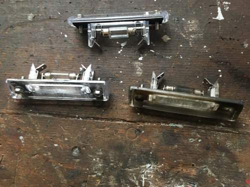

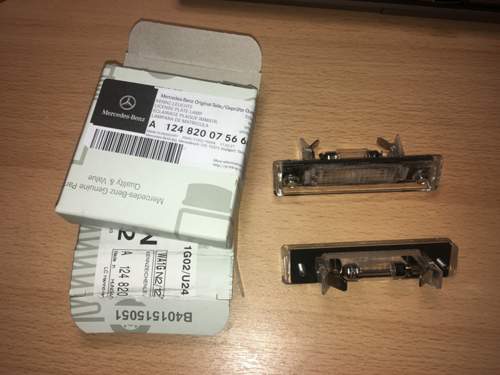

@andre-hh schrieb am 27. Dezember 2022 um 19:28:57 Uhr:
Die Lampen sind, selbst bei Anzeige der Warnlampe, alle an und gleich hell.
Auch die Lampen der Kennzeichenbeleuchtung?
