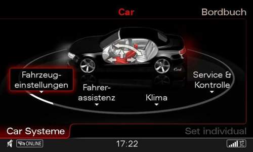

@ketelapper schrieb am 13. November 2014 um 18:41:11 Uhr:
Hallo!
Dies ist der Hammer 🙂 Customized Startbild in MMI.
Leider habe ich keine Ahnung wie dies gemacht ist. Hat ein Französer zum Software gemacht und ein NL Audifreak in meinem Wagen programmiert.
das gleiche ist auch mit dem MMI Bild möglich; theoretisch lassen sich alle Bilder Austausch; man muss dabei nur gewisse regeln einhalten; sonst kann es passieren das die unit hängen bleibt und langsamer wird
Screen-1-140528-1722-0029
Screen-1-140603-1707-0001
Foto-2-1
der startbilschirm ist kein problem zu machen.muss nur ein bild vorbereiten das dir gefällt.
scottys änderungen sind noch besser anzusehen.

Welches programm bräuchte ich dafür und könnten ihr eine kleine Anleitung mal posten
VCDS z.b.
VIM ist meines Wissens damit nicht mehr möglich
Die tät mich auch interessieren :-)
@razor_buzz schrieb am 21. November 2014 um 16:14:08 Uhr:
wofür?
@Scotty18 schrieb am 21. November 2014 um 19:01:11 Uhr:
wofür?
Bilder im MMI anzupassen.
Dazu kann ich leider kein Anleitung rausgeben ; da wenn man gewissen Sachen nicht beachtet die unit sich auch relativ leicht "weghängt" -was nicht zwangsläufig direkt nach dem Bilderaustausch passieren muss
