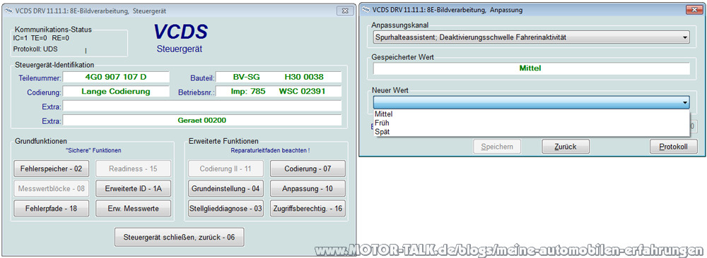

Active Lane Assist für eine längere Zeit freitschalten hat noch keiner geschafft, oder? Oder das S6 Logo in den MMi Startbildschirm zu integrieren?
Die Deaktivierungsschwelle des Lane Assist bei Fahrerinaktivität ist einstellbar, aber die Berechtigung fehlt leider noch, das einzustellen...:
http://data.motor-talk.de/.../...rungsschwelle-5296525671881831360.jpghttp://www.motor-talk.de/.../eat-sleep-code-on-a6-4g-t3664372.html
Wurde denke ich noch nicht entdeckt, ist aber nur Frage der Zeit...
MfG,
Rudi
