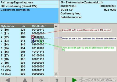

Für Kanalanpassungen (Scheinwerferreinigung und Batterieanzeige) brauchst Du eh keine Bitcodierung. Fürs TFL dimmen müßte das gehen ...

Du brauchst hierbei weder Bits noch Bytes aber ein Foto wird auch wenig helfen - du musst zu deinem Wert 16 addieren (zumindest bei Radio CONCERT):
STG 56 – Radio -> Anpassung (10) -> Kanal 39 -> vorh. Wert +16 (z.B. 65007 -> 65023)

Dann ist also auch das hier doch falsch oder :
Im Schalttafeleinsatz haben Sie die Möglichkeit beim Audi A4 8K die Batterieanzeige zu aktivieren.
Folgende Codierung ist anzuwenden:
STG 07 (Control Head) auswählen
STG Anpassung -> Funktion 10
Kanal 01
x1xxxxxx = Batteriezustandsanzeige anzeigen
x0xxxxxx = Batteriezustandsanzeige nicht anzeigen
Hier steht ja nichts, das man irgendwas dazuaddieren muss oder so ?

Diese Codierung sagt dass du du 64 zu der aktuellen Wert legen muss.
Und dann ist diese Codierung auch für MMI basic (rot/schwarzer MMI Bildschirm).

Also einzigst der Laptimer mit Öltemperatur funktioniert.
Alles andere geht definitiv nicht, habe es mit eigenen Augen gesehen.
Ich wollte die Tagfahrlichtänderung, hier geht keine einzige davon.
Die Batterieanzeige auch nicht, lt. Händler liegt es wahrscheinlich
am Modelljahr 2011 das dies nicht mehr geht, weil die Batterieanzeige zu
ungenau ist, und nur Mist anzeigt. Die Tagfahrlichtoptionen kann er sich
auch nicht erklären wieso diese nicht gehen.
lass es mit VCDS codieren, dann gehts !

Tja, dann würde ich behaupten, dass deine Werkstatt dazu nicht fähig ist. Es funktioniert alles bestens. Auch bei Modelljahr 2011. Habe bei mir alles programmiert. Und von A5 zu A4 gibt es von den Steuergeräten keinen Unterschied.

sie muss u.a. auch im hidden menu aktiviert werden - siehe die DIVERSEN ANLEITUNGEN hier !
Original geschrieben von MBaetz
Seltsam ist, das aber die Öltemperatur geht, und Zeigerausschlag geht, aber Tagfahrlicht nicht.
War bei mir auch so. Der Freundliche hat im Strg. 17 die Wünsche codieren können, alles andere (Strg. 09) keine Chance. Ging nur mit VCDS ...
