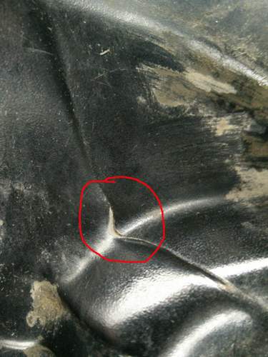

Da wir gerade bei trocken sind, mein Kofferraum ist es wiedermal nicht. Linke Seite in Höhe der Kofferraumarme wenn dieser geschlossen ist, ist ein Wasserfleck entstanden. Ich dachte erst dies kam mit von den Abläufen des Kofferraumes aber anscheinend gibt es einen zweiten Fehler. Ich habe mir mal den Wasserablauf rund um den Kofferraum angeschaut und unter dem Dreck ein Stück gefunden wo Bleche überlappen. Da ist ein Stück unversiegelt ca. 2-3 mm (siehe Bild) und ich habe dies vorerst mit Patex mal abgedichtet. Ob dies nun der Fehler ist weiß ich noch nicht. Genau unten drunter, also im Kofferraum tropft es da runter. Hat jemand schon mal so was gehabt? Wenn's das nicht ist kommt mir nur noch die Heckscheibe in den Sinn.

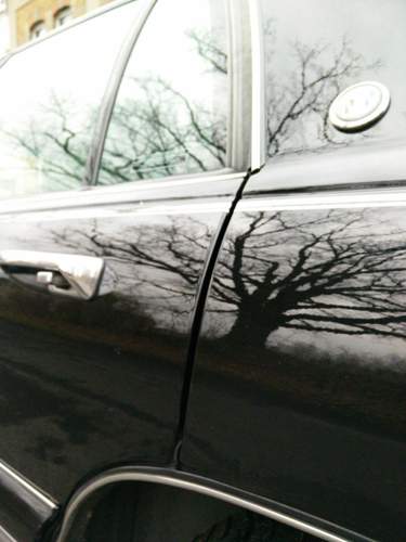

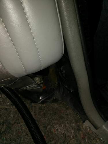

Die Lüftungsgitter sehen fast genauso aus, bei mir kommt das Wasser irgendwie über die hintere Tür (Bild1) auf den Träger mit dem Lüftungsgitter (Bild 2) und von dort aus geht es ins innere zum Ablaufschlauch des Schiebedaches hinunter (Bild 3). Da aber der Schlauch den Weg nach draußen versperrt ist es darin feucht und die Schweller rosten so von innen nach außen. Meine sind angegriffen und müssen gemacht werden vor dem nächsten TÜV-Termin. Auf Bild 4 sollte eigentlich kein Loch sein aber ich weiß nicht woher ich dieses Dichtmaterial bekommen soll.
