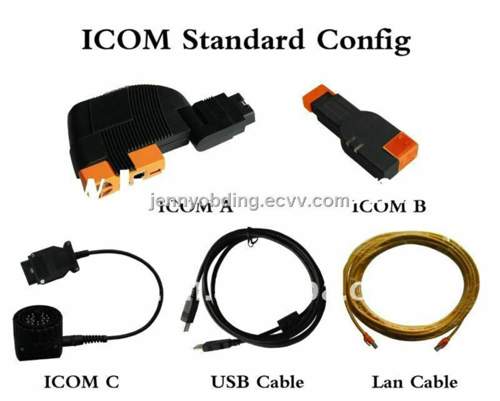

Ich interessiere mich für ein BMW Icom Satz aus China.
Hat da einer schon Erfahrung mit dem Ding?
Ist das Gerät annähernd so gut wie das Original, oder sollte man die
Finger davon lassen!?
Danke

Was meinst du? Damit ich über OBD2 zugreifen kann?
Über mein USB Interface in Verbindung mit Icom C Adapter geht es ja!
Kann ich eigentlich nur das MOST Icom B kaufen und damit codieren? Es geht mir hauptsächlich um die F modelle. Da geht es ja gut über enet bloß in most komme ich nicht rein.
Was isn ein ICOM C Adapter?!
Kenn nur das eigentliche ICOM und den Adapter B für MOST.

@rommulaner schrieb am 7. April 2017 um 06:31:12 Uhr:
Google ist dein Freund...
für mich ist das ein 20Pin Connector oder vllt noch OBD1 zu OBD2 Adapter, aber mit ICOM Adapter hat das für mich nichts zu tun 😉😁
