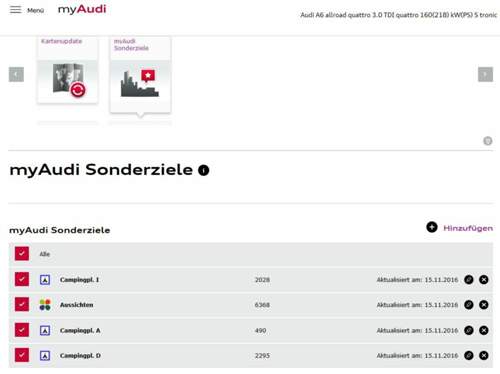

Ich bin heute zufällig über die PPOI Option in der My Audi App gestolpert. Dort scheint es möglich zu sein, zum Beispiel Blitzer-POI's anderer Navihersteller in unser MMI zuladen. (S. Bild)
Hat das schon jemand von euch versucht? Gibt es Erfahrungen darüber welcher Hersteller die beste POI Sammlung anbietet? Über Erfahrungsberichte zu diesem Thema würde ich mich freuen.

Man nehme von diesem ZIP-Archiv nur die Datei "Blitzer Alle.asc" und lade sie auf "myAudi Sonderziele" hoch. Als User-Icon kann man das beigefügte bunte verwenden.
Typische mobil überwachte Gefahrenstellen gibt es immer aktuell auf https://www.scdb.info/intern/download/garmin-mobil.zip. Die im Zip-Archiv enthaltene Datei "Alle Länder\SCDB_mobil_alle.csv" benennt man am besten in "Alle Länder\SCDB_mobil_alle.asc" um und lädt sie ebenfalls auf "myAudi Sonderziele" hoch. Als User-Icon kann man das beigefügte graue verwenden.
Anschließend lädt man sich diese beiden Objekte auf eine SD-Card herunter und macht damit im Navi/MMI ein Software-Update.
Dies ist gängige Praxis bei der Erstellung von "Personal Points of Interest" bei den meisten Navis im VW-Konzern.
Im Audi-MMI muss beim Karteninhalt natürlich noch ein Häkchen nach dem Update gesetzt werden, damit neben Tankstellen, Parkplätzen usw. auch die neu importierten Gefahrenstellen in der Karte angezeigt werden
Ein farbiges Icon im MMI-Display weist auf eine permanente und ein graues Icon auf eine mögliche Gefahrenstelle hin.

Zwischenfrage: Habt ihr euch Keine-Sonderziel-Habenden auch mal über die Smartphone-App „myAudi“ eingeloggt und unter „Audi connect Dienste“ die Option „PPOI“ auf Vorhandensein getestet? Sicherlich ja.

Die K2570 ist die aktuellste bekannte in diesem Migrations-Set und auch die Option myAudi Sonderziele scheint da überall vorhanden sein.
P steht vermutlich für Produktions-Release und K für spätere (Kunden-)Bug-Fixes.
Ab ca. Aug-2016 wurde die Version MHI2_ER_AU57x_P3236 ab Werk geliefert. Und da gibt es die myAudi Sonderziele nicht bzw. nicht mehr. Bislang gibt es auch noch kein Feedback, ob von einer älteren schon mal auf die P3236 upgedatet wurde oder auf eine noch neuere. Einen Migrations-Pfad zurück zur K2519_2/K2570 scheint es nicht zu geben.

Ich verstehe eure Pobleme nicht so ganz. Habe mich eben mal spaßeshalber bei mir eingegeloggt, alles paletti! Audi Connect-Dienste habe ich allerdings nicht, lade POIs nur hoch und audi-kompatibel wieder runter für den Import per SD-Karte.
Sonderziele
hi,
du hast ja auch den punkt sonderziele.
den habe ich und viele andere gar nicht zur auswahl.
Und weshalb habe ich ihn dann bis heute und mancher nicht? Ist doch das selbe my Audi ...
