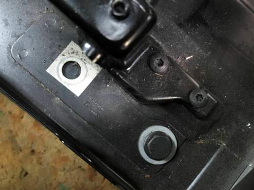

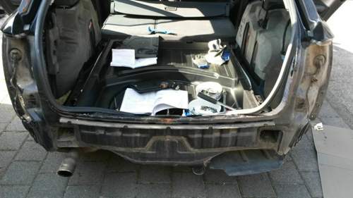

Ich hab bei meinem B7 Avant einen Wassereinbruch im Kofferraum, aber nur während der Fahrt kommt Wasser in die Mulde, im Stand kann es regnen wie es will, die Mulde ist trocken.
Jetzt hab ich mal ein wenig zerlegt, und die im Foto ersichtliche stellen gesichtet.
Ist solch eine Verschraubung und verklebung Original?

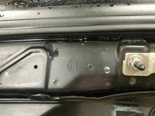

Sooo, hab heute mal wieder in die Mulde geschaut, und siehe da, es war wieder Wasser drinnen :mad:
Habe dann wieder einmal ein wenig zerlegt, und der einzige Bereich den ich sah, wo es herkam war bei der Dichtung. Unterhalb der Dichtung, also auf den Blech wo die Dichtung aufgesteckt ist, war es wieder nass.
An 2 Stellen hab ich kleine Wassertropfen gesehen. Genau oben am Heckblech wo der Bügel für das Schloss verschraubt ist. Einmal auf der linken Seite, und einmal auf der rechten Seite.
Ich denke ich werde mir ne neue Dichtung ordern, auch wenns ne frechheit ist was die kostet...

Als ich den Kofferraum komplett zerlegt hatte, fand ich keinerlei Wasserspuren die auf ein eindringen von weiter oben
hingedeutet haben.
Habe heute die Abdeckung zwischen den Scharnieren für die Heckklappe ( was für ne dumme Konstruktion ^^ ) abgenommen. Auch dahinter, alles tip top. Keinerlei Risse oder so festzustellen.

Habe letztens dann bei offener Klappe mal ganz oben bei dem Spalt zwischen Kofferraumdeckeldichtung und Dach Wasser reingeschüttet, sodass es seitlich abrinnen kann. Ich hatte dann unten wieder einen Wassereintritt.
Dann habe ich das Wasser seitlich auf höhe der Befestigung für den Heckklappendämpfer Wasser reingeschüttet, da blieb alles trocken.
Somit wusste ich, das irgendwo im oberen Bereich der Dichtung das Problem war. Ich habe dann die Dichtung ( die ich bereits ersetzt hatte ) nochmals abgenommen, und diese dann weiter zusammengedrückt sodass sie straffer am Blech sitzt und die Dichtung dann besser an der Karosserie anliegt.
Danach habe ich den Test mit dem Wasser nochmals gemacht, und siehe da, kein Wassereintritt mehr !
Ich werde dies dennoch weiterhin beobachten, und hoffe aber das es damit erledigt ist.
