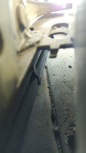

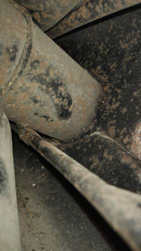

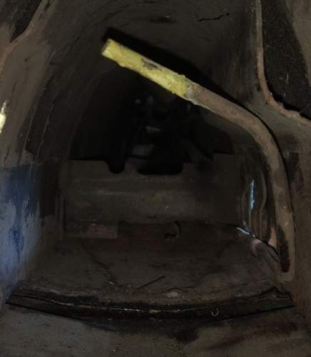

Wiedermal eine Frage. Würde gerne meine Starre Benzinleitung im Tunnel tauschen da die alte sehr gammlig und verstopft ist und ich eh gerne eine 8mm Leitung hätte zwecks dem Motörchen. Sowas hat doch sicher schon mal jemadn getauscht. Wer kann mir sagen wie und wo die im tunnel befestigt ist. Eventuell mit bildern. Muss dafür der Rahmentunnel aufgeschnitten werden ?

Hallo Miteinander,
danke für die zahlreichen Antworten. Also ich habe jetzt die klammern gefunden mit welcher die leitung im tunnel geklemmt war. Habe die geöffnet, dann die Bodenplatte strahlen lassen, verzinkt und zu guter letzt noch pulverbeschichten lassen. Danach die alte Leitung mit der neuen (8mm Stahlleitung) verbunden und das ganze durchgezogen. Danach die klammern wieder mit nem flacheisen zugedrückt und basta. Die Klammern befinden sich beim Loch der Pedalerie, beim Loch der Handbremse und ganz hinten beim Deckel der Schaltstangenkupplung.

Vorne wo die Vorderachse angebracht ist, hat es einen Deckel mit 2 Schrauben. Wenn der weg ist siehst du ins Innere.
Versuch von da aus die alte Leitung in den Tunnel zu ziehen.
Beim hinten Teil (beim Motor) musst du versuchen einen Stahldraht so an der Leitung zu befestigen, dass wenn du die Leitung vorne herausziehst dieser mit durch den Tunnel gesogen wird, ohne dass er sich löst. Ist wichtig.

Hola.
Da hast du ja 2 offene Stellen. A. Wo die Schaltstange am Getriebe ist und da wo die Handbremse war. Mit einem Spiegel oder noch besser mit einer kleinen Kamera kannst du dich mal umsehen.

Stahlleitung wird den Käfer wohl überleben. Ist jedoch äusserst umständlich und Zeitaufwendig zum einbauen. Vor allem die Biegung vorne wo es zum Tank raus geht.
Bei der Zusammenführung bei der Neukonstruktion im Werk, wird die Leitung am Boden im Tunnel des Mittelteiles; hinten ist die bereits vorgebogene Leitung; eingelegt. Dann kommt die Überdeckung darauf und wird längsseits gepunktet. Am Schluss wird das Kopfteil verschweisst. Alles in einer Schablone.
