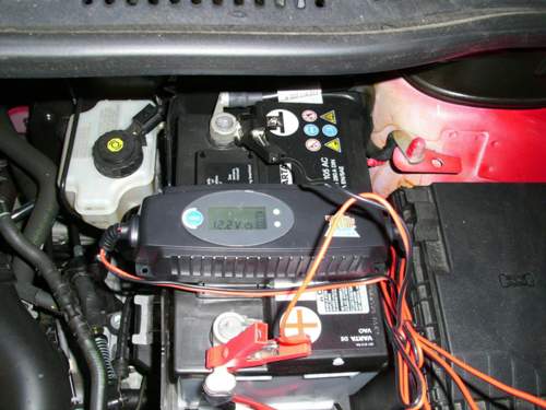

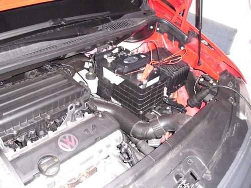

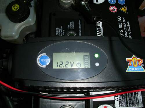

Hallo zusammen. Ich hab da mal was gebastelt.
Ich hab das mit dem Ctek mitgelieferte Festanschlußkabel installiert.
Die Öse vom Pluspolkabel musste ich allerdings etwas aufschneiden, da ich keine normale M6-Mutter auf das Gewinde der Polklemmschraube drehen konnte. Vielleicht ist das kein M6 Gewinde, oder der Anfang des Gewindes ist durch eine Prägung gesichert.
So habe ich die Öse aber hinter die etwas gelöste Klemmmutter schrauben können.
Als Masseanschluß habe ich den tief unten vor dem Sicherungskasten gewählt. Auf einem der Bilder seht Ihr einen lila Pfeil.
Zum Schluß noch eine Halteklemme für den unbenutzten Stecker aufgeklebt, damit dieser während der Fahrt an seinem Platz bleibt.
