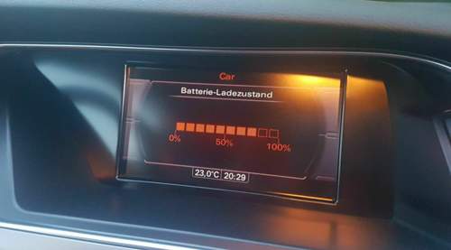

Ich habe folgendes Problem: Nachdem mein Fahrzeug zwei Wochen lang gestanden hat, konnte ich es nicht mehr starten. Im Batterie-Management war die Anzeige auf 10 % gefallen. Ich habe direkt an die Batterie ein Ctek-Ladegerät über Nacht angehängt bis dieses mir angezeigt hat, dass die Batterie vollständig geladen sei. Im MMI war die Batterieanzeige unverändert. Dies lag offensichtlich daran, dass ich nicht über die Fremdladepunkte im Motorraum gegangen bin. Eine Zeit lang fahren brachte die Anzeige dann wieder auf 100% - somit sollte auch die LiMa in Ordnung sein. Einige Tage später hatte ich das gleiche Symptom. Diesmal habe ich über mein Zweitfahrzeug direkt Starthilfe an den Fremdstartpunkten eingeleitet. Dies hat soweit auch funktioniert. Nach circa 50 Minuten Fahrzeit war im Batterie-Management die Anzeige
auf 100 %. Über Nacht ist diese auf 80% gefallen. Dies führt mich zu folgender Vermutung A: Entweder ist die Batterie defekt (dies hätte allerdings das Ctek-Ladegerät anzeigen müssen?!), oder B: Ich habe irgendwo einen Stromabfluss durch welchen Verbraucher auch immer. Hatte jemand ein ähnliches Phänomen und kann Tipps/Ratschläge geben wie ich diesem Umstand beikomme?

Die Batterieanzeige ist eine grobe Schätzung. Wie alt ist die Batterie? Zwei Wochen sind normal kein Problem.

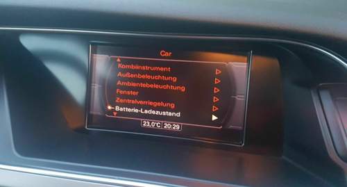

PS: Zusatzfrage für mich: Wo in aller Welt kann ich im MMI die Batteriespannung anzeigen lassen (beim B9)?
@Mackson schrieb am 14. April 2020 um 17:43:42 Uhr:
ich kenne den B9 zwar nicht, aber wahrscheinlich nirgends. Selbst im FL vom B8 (mit MMI PLUS) nicht mehr enthalten.
Audi wird schon wissen warum. Is eh nur ein Spielzeug.
Die Anzeige der Batterieladung gab es nur beim VFL mit MMI. Ab FL geht dies nicht mehr.
Ah ok, ich hätte jetzt schwören können mein B8 2.7 TDI hatte nämlich noch eine Spannungsanzeige - in der MFA irgendwo? Kann ich aber auch mit dem A6 verwechseln...
Dann war es wohl ein vFL
